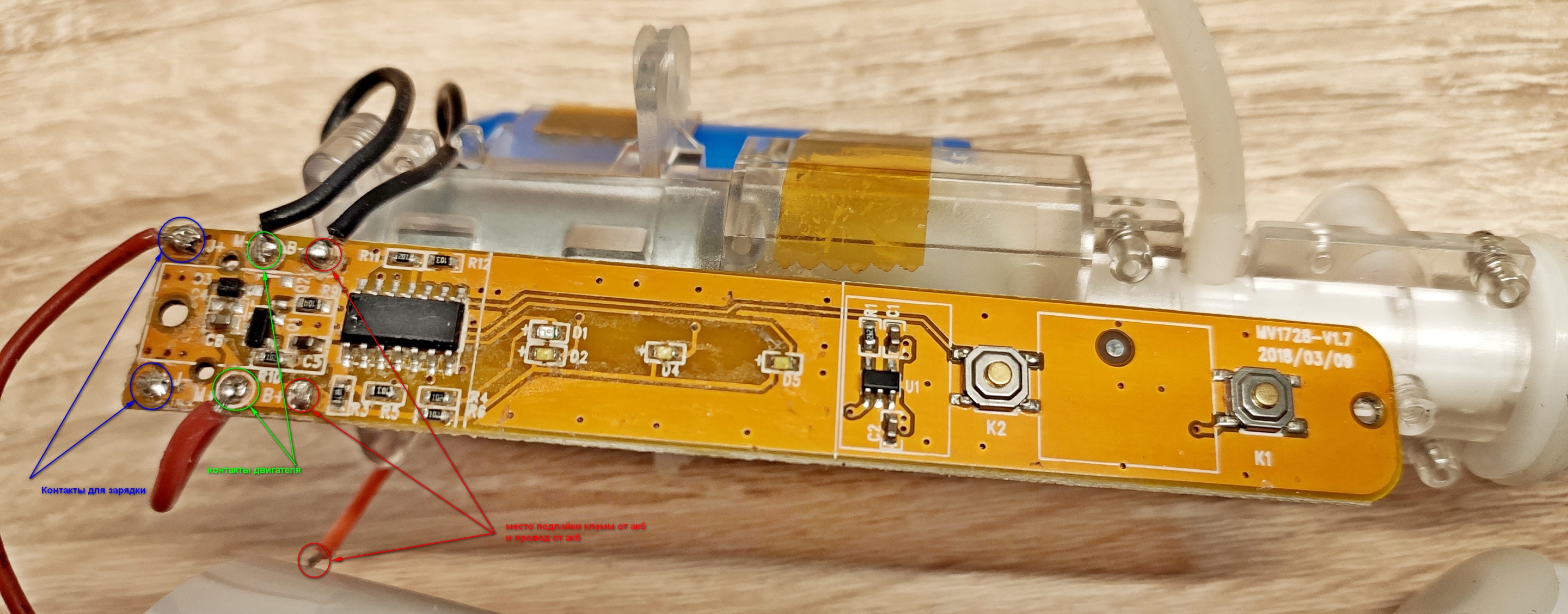

Доброго времени Уважаемые Радиокоты, подскажите куда копать?
Имею портативный Ирригатор OTOT
Однажды приблизительно через месяца 3 после покупки прибор "сказал", что не будет выключаться с кнопки.
Пришлось разобрать и отпаять от аккумулятора.
Плата была завернута в полиэтилен(незнаю может защита от влаги такая), в нижней части платы полиэтилен расплавлен, может я расплавил когда отпаивал в спешке провод уже не помню.
При повторном подключении провода питания в ирригаторе начинает сразу же работать двигатель (диоды не горят) после нажатия на кнопку включения или кнопку переключения режима работы диоды загораются
(кнопка режима работы переключает режимы, о чем сигнализируют диоды).
Повторное нажатие на кнопку питания гасит диоды но двигатель не прекращает жужжать.
Поиск какой то схемы на плату MV1728-V1.7 2018/03/09 ничего не дал.
Фото платы:
на большой микросхеме надпись видимо сошлифована

Вот эта деталь управляет моторчиком.

как ее проверить можно?
маркировка A09T, что дело в ней?

Это полевой транзистор . Проверить прозвонкой.
