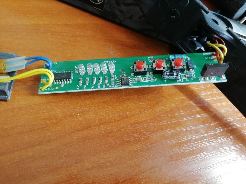

День добрый ! перестал работать выпрямитель для волос. Индикация работает, лампочки светятся, но не греет. Разобрал , увидел сгоревшую дорожку , идущую к нагревателю. Сгоревшая дорожка начинается от элемента на трёх ножках , на котором ничего не написано кроме PHIL . С задней его стороны видно ,что и он сгорел. Не знаю на что заменить этот элемент.... Тиристор это или симистор, хз...
http://img.radiokot.ru/files/140922/med ... hc2sth.jpg
http://img.radiokot.ru/files/140922/med ... j2px07.jpg
http://img.radiokot.ru/files/140922/med ... jdnr8a.jpg
http://img.radiokot.ru/files/140922/med ... jlmsdc.jpg
http://img.radiokot.ru/files/140922/med ... jrnli0.jpg

Тут первым делом нужно посмотреть то что греет. Если он не исправен то смысла в дальнейших действиях нет.

Это симистор WeEn mac97a8.412 0.6А 600В TO-92-3.
То, что он пропал, это лишь следствие, а не причина. Причина скорее всего в самом нагревательном элементе или замыкание отходящих к нагревателю проводов.

Да скорее всего тэн. Разбирать, смотреть, где то коротнуло. Возможно на вводе вместо тефлоновых силиконовые провода использовали и передавило
