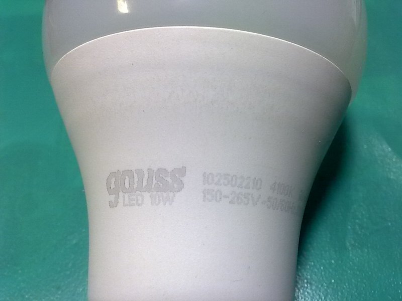

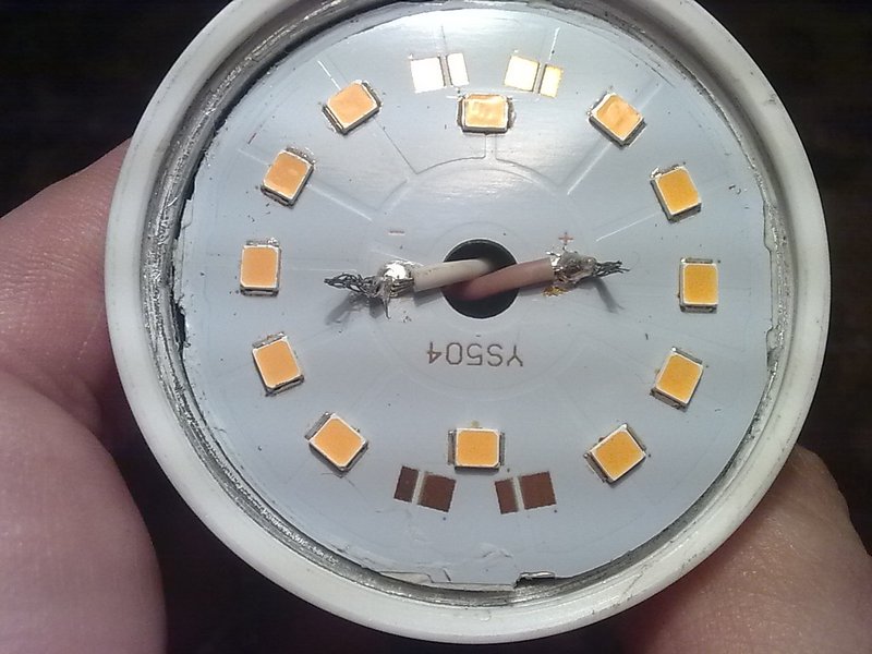

Доброго времени суток, в продолжении темы, перестала светить светодиодная лампа Gauss мощностью 10W
Вскрытие показало что сгорел один светодиод, негодный светодиод демонтировал, вместо него кинул перемычку кусочком провода:
Всё заработало, но подложка греется прилично, поэтому решил уменьшить рабочий ток светодиодов путём увеличения сопротивления токозадающего резистора драйвера. Стабилизатор тока собран на ключевом AC/DC LED драйвере BP9916C, примерная схема включения из интернета:
Заводской токозадающий резистор стоял 2,2 Ома, решил увеличить его сопротивление, такого мелкого низкоомного резистора в районе 3,5 Ом у себя не нашёл, поэтому поставил последовательно резистору 2,2 Ом резистор сопротивлением 1,1 Ом, общее сопротивление увеличилось до 3,3 Ом, яркость незначительно упала, но зато уменьшился нагрев подложки со светодиодами.
Далее как обычно приклеил светорассеивающий колпак на казанский автогерметик, после полимеризации лампой можно пользоватся.
