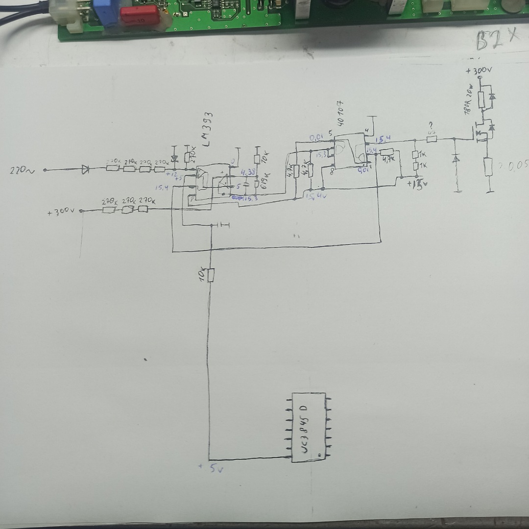

Подключил БП без лампы, блок работает, но транзистор тормозного резистора открыт. Выпаиваю резистор затвора, все ок. Проверяю напряжения, все стабильно, +15, +30, все напряжения присутствуют.
Уже весь мозг сломал, почему драйвер не закрывает транзистор.
Схему уже набросал. Не всю конечно. Гляньте кто нибудь, пожалуйста, может дадите совет какой:
https://img.radiokot.ru/files/150791/35qm6ces6y.jpg
Добавлено after 11 minutes 37 seconds:
Забыл написать, и драйвер 40107 и LM393 менял. В понедельник ещё придут новых парочка, но я уже не знаю, поможет ли.
Не могу в этой логике разобраться, где при каком сигнале, драйвер должен закрыть транзистор.
По сути LM393 должна контролить напряжение на банках, как превысило, открыть транзистор и погасить часть энергии на резисторе.
Мозг сломал уже

Можно подробнее про тормозной резистор? Что за зверь такой
 Заголовок сообщения: Re: Помогите распознать компонент
СообщениеДобавлено: Пт июн 09, 2023 13:26:38
Рейтинг сообщений: 132
Сообщений: 818
Если напряжение в цепи 300В повысится до 405В, то MOSFET будет включаться с частотой 50 Гц по пол периода. До тех пор, пока напряжение не снизится до 390В и так по кругу.
Т.е., пока цепь 300В не достигла 400В, этот модуль должен быть вЫключен.

Выпаиваю резистор 270к от +300в, транзистор всё равно открыт.
Может ли быть резистор в затворе 470ом?

Снимайте напряжения на всех выводах этих двух микросхем.
СообщениеДобавлено: Пт июн 09, 2023 17:50:47
Зарегистрирован: Пн окт 10, 2022 12:34:04
Сообщений: 200
Вот снял:
https://img.radiokot.ru/files/150791/35qtc3q5q4.jpg
Смущает 1-я нога LM393, по идее должно быть 0. Там 15.3в

компаратор.
на [+] 4.38, на [-] 5, на выходе 15.3. Этого как-бы не может быть.
Вы туда 393 впаяли, или что? Точно не вверх нагами смонтировано?
Добавлено after 2 minutes 54 seconds:
Проверьте - если замкнуть резистором порядка 1к этот вывод (#1) на общий, на этом выводе какое будет напряжение? Должно быть порядка 3В.
