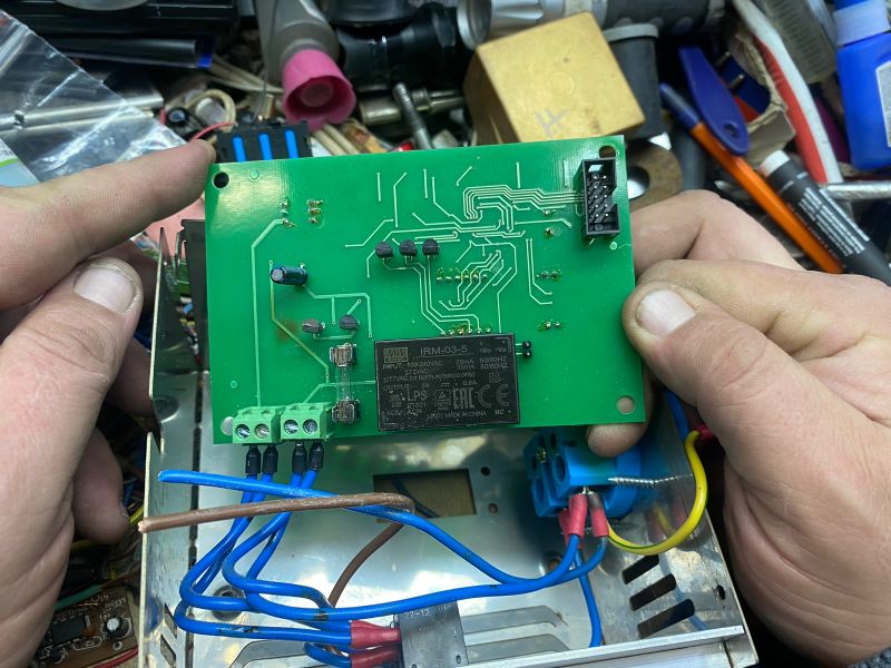

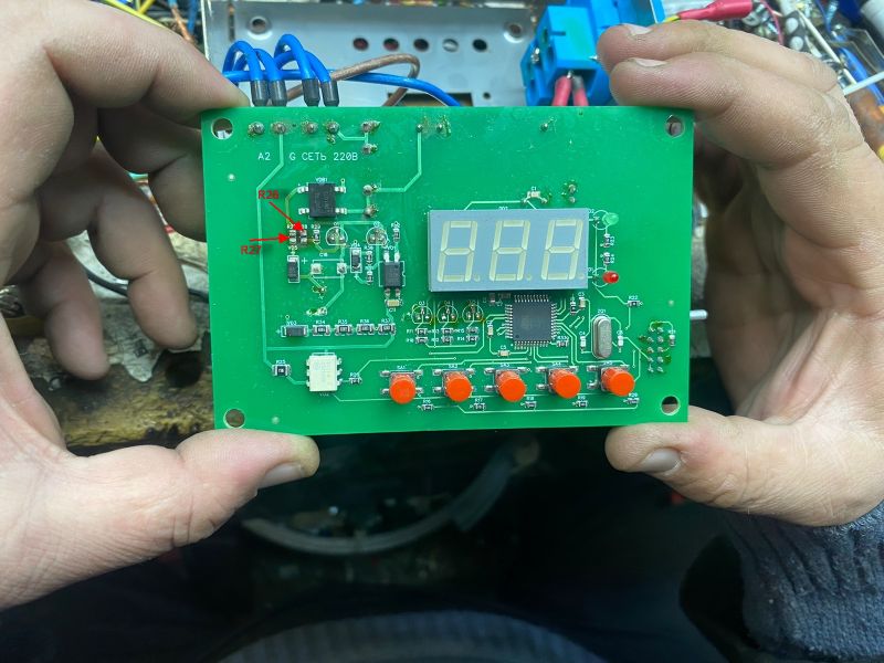

Здравствуйте, Регулятор мощности luxstahl сгорели резисторы R27 и R28, R28 поставил 100ком все работает, дисплей светится, настройки регулирует, но симистор не открывается, ставлю R27 на 100ком сгорает, в чем может быть причина и примерно в каком диапазоне резистор R27 подбирать? Оптопару приподнимал, все равно сгорает(? кусок схемы перерисовал

Чтото я в такой форме не нахожу смысла в этой схеме, по сути это просто диоды и транзисторы которые коротят напряжение через оптрон. Нафига греть оптрон составным транзистором непонятно.
D4 стабилитрон, там чтото должно быть.
Могу только предположить что оптрон детектор нуля.
Для начала надо нарисовать правильно, там ещё под деталями дорожки меняются слоями, лучше прозванивать, это авторазводкой делали там нет логики.
и главное не паять контролер, ножки все слипнутся навсегда, но не исключаю что он наполовину сгорел

74LS00,Спосибо за ответ, да это термостат для тены, D4 да по подключению похоже на стабилитрон, его тоже менял, тока не обратил внимание и впаял диод (, примерно вольтаж стабилизатора не? дорисовал схему, не нашел как оптосимистор moc3023 рисовать в проге, оптопару нарисовал , может что то прояснится еще

Привет prostoy. Получилось ли разобраться с проблемой? У меня тот же вопрос с тем же аппаратом. Только потемнел 28 резистор. Сам аппарат работает только периодически отключается ,а потом сам включается минут через 3-4. Менять пока не пробовал. Точно такой же нашел только алике. Чем достойным можно заменить? И в чем истинная проблема? У меня в сети 190-200 Вольт. Может это основная проблема, не вытягивает?
