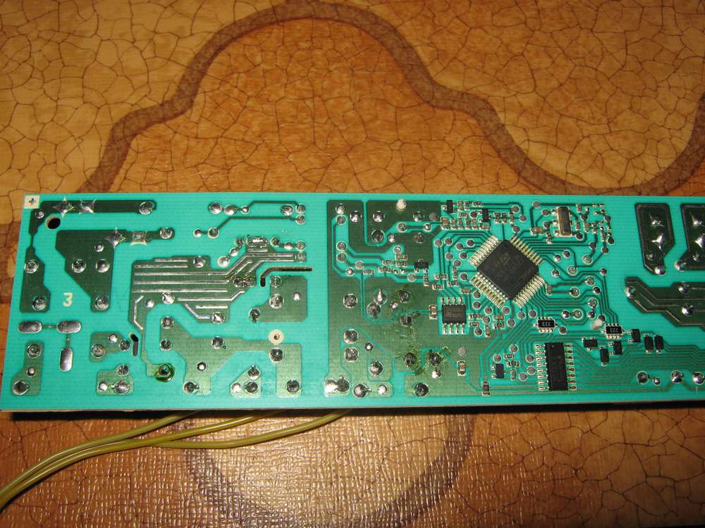

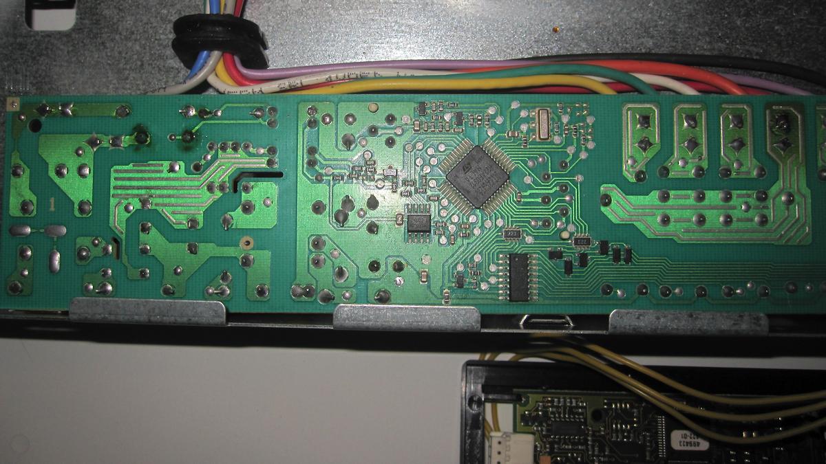

Всем доброй ночи. Имеется варочная панель AEG. Работает нормально первых 30 мин. пока не начинает нагреваться блок управления от конфорок. Если включить две ближайшие конфорки, то глюк наступает раньше, если дальние- то позже. Глюк заключается в том, что начинает моргать индикация и щелкать релюшки, в итоге релюхи отключаются, а индикация продолжает показывать степень нагрева как надо. Проблемма скорее всего скрывается в силовой плате от перегрева (проверил путем выноса платы управления за пределы панели- после нагрева всё ровно начался глюк). Подключал платы вне панели, работает всё хорошо и пару часов. Будьте добры, подскажите на какие элементы грешить, на какие может действовать температура.

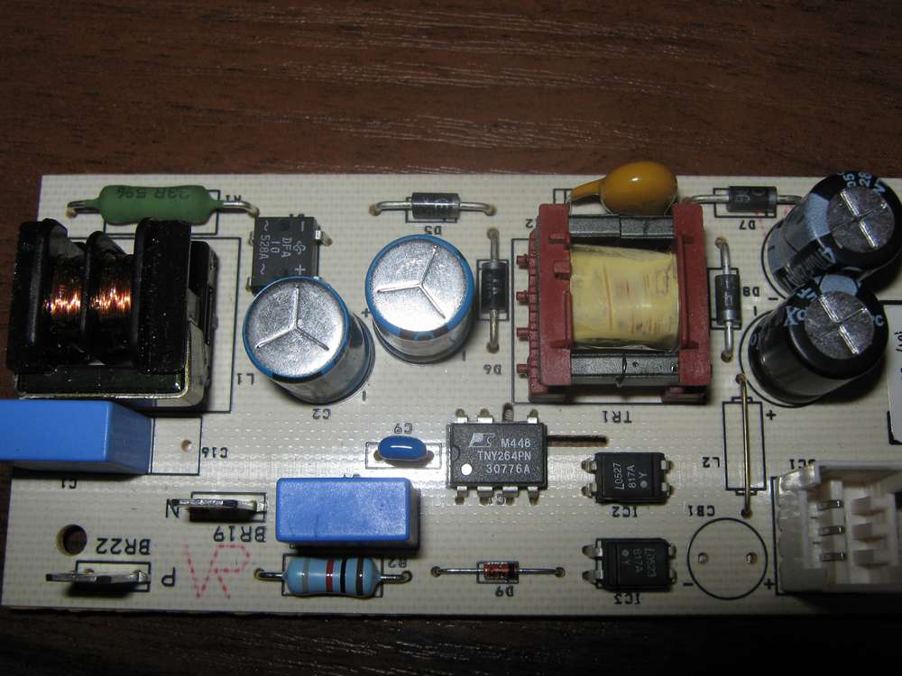

Я бы начал с замера напряжения на выходе источника, а также с проверки на перегрев микросхемы TNY264PN.

Отдавал плату в ремонт электронщику.По следам пайки предполагаю, что были заменены как раз таки TNY264PN и две ёмкости чёрные-не помогло. Попробую замерять напряжение. По моему должно быть 5B на выходе на плату управления.

Хитрость микросхемы в том, что силовой транзистор у нее прямо внутри. Так что, если он подгорел, то она вполне может сбоить. Смысл нынешних изысканий в том, чтобы понять, идет ли неисправность от того, что сбоит источник, либо источник выдает напряжение нормально, а сбоит уже дальше, после него.
Если сбои связаны с просадкой напряжения источника, значит дальше копаемся в источнике, если не связаны, значит копаемся в схеме управления. В принципе (извините, не вглядывался в схему супервнимательно и не разбирался, что на чем висит), можно попробовать запитать плату от внешнего источника 5 В (если есть) и посмотреть, как будет вести себя плата.
Если действительно умерла микросхема, на будущее можно снабдить ее радиатором. Все же, полегче будет.

Напряжение в норме - 5В, даже когда начинает глючить. А какой смысл подавать 5 В на прямую на плату управления? Методом проб я вычислил, что проблема находится в силовой плате и проявляется именно от перегрева. Без влияния температуры всё работает отлично, релюхи не размыкаются 3 -4 часа.Как только подключить конфорки нормальной работы хватает на 30-40 мин. Попробую завтра заменить микросхему. Интересно, какие элементы ещё подвержены воздействию температуры?

входные банки в утиль они даже на фото залупленные )(синии которые)
как следстрие провалы по 310вольт и PWM контроллер переходит в икаюший режим.

Проверяем емкости в питании, все, не только электролиты.

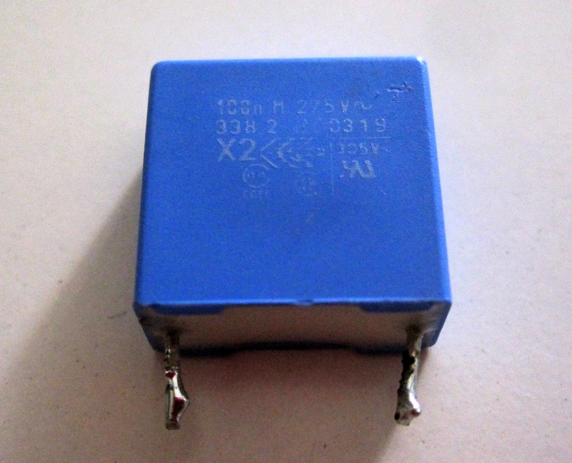

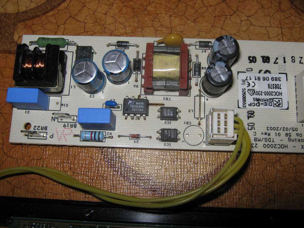

Тема хоть и старая, но решил её закончить – вдруг, кому и поможет (на просторах рунета решения не нашел). У друга случилась точно такая же история и именно с варочной панелью AEG. При локальном нагреве (паяльником) было выявлено слабое звено – оптотранзистор в цепи, которая, по всей видимости, сообщает микропроцессору о наличии сети 220V. Прежде чем менять оптрон (для этого нужно идти в магазин, а лень) решил проверить питающую цепь светодиода. Стабилитрон и резистор оказались в норме, а конденсатор показал емкость 7,2нФ вместо положенных 100нФ (утечки не имел). Он и ограничивал ток светодиода. Проверка нагревом после замены ёмкости неисправностей не выявила. Для наглядности – фото.

Варочная поверхность AEG Elektrolux, палата такая же, как и у вас, с той же неисправностью. Симптоматика была следующая: 1—5 минут работы любой из конфорок, начинала трещать релюшками, после чего отключалась с ошибкой E8. В неисправность проца как то не верилось, раз она могла показывать E8) Замена того же конденсатора кардинально решила проблему (купил за 32 р в чип и дипе по вашей фоторафии))) 0,1 микрофарад 275 в.

Не за что. Рад, что хоть кому-то помогло. Сегодня приятель опять приволок ту же многострадальную плиту. Симптомы те же, диагноз тот же. Вывод - этот конденсатор нужно менять раз в семь лет... :))
