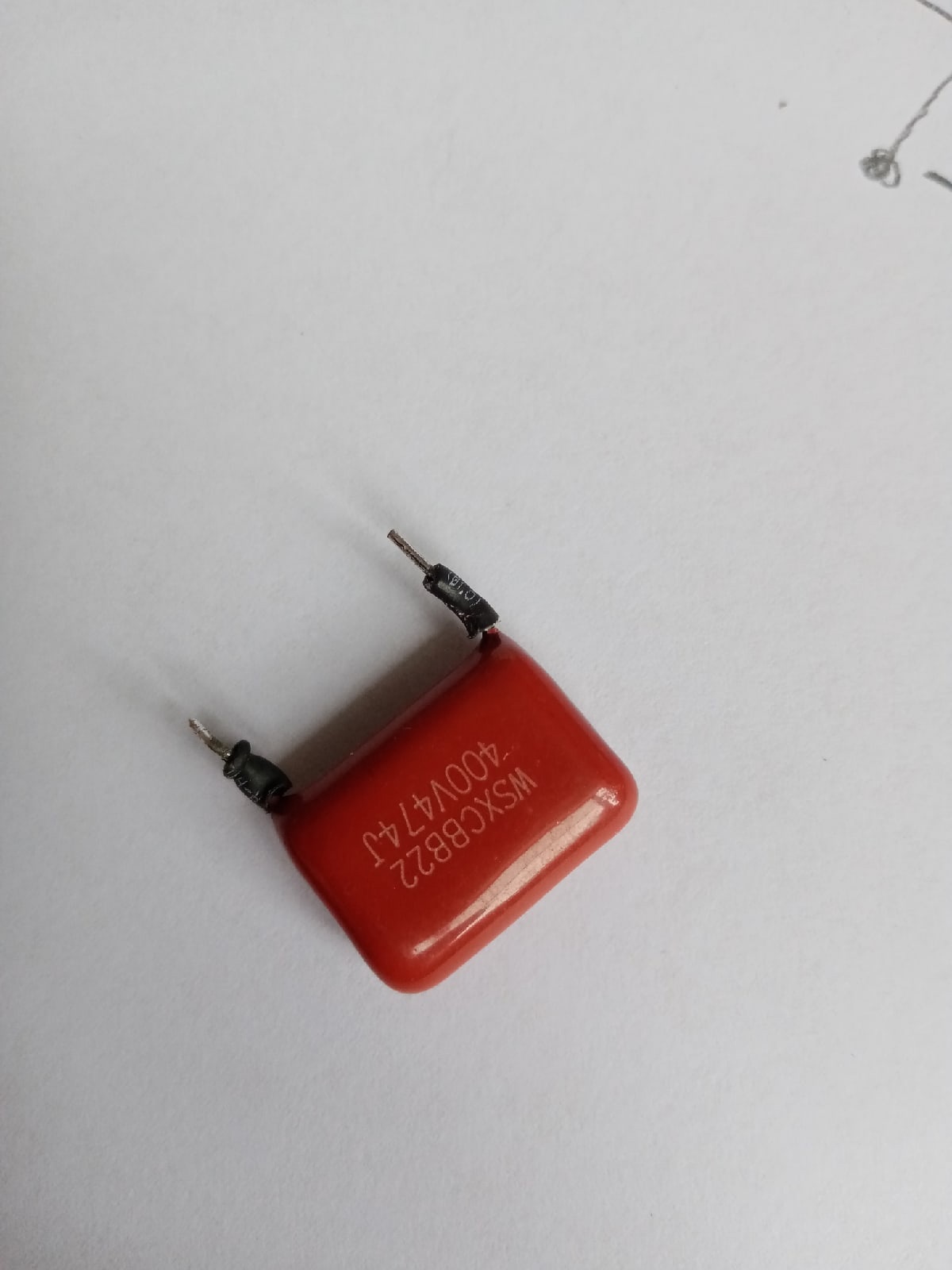

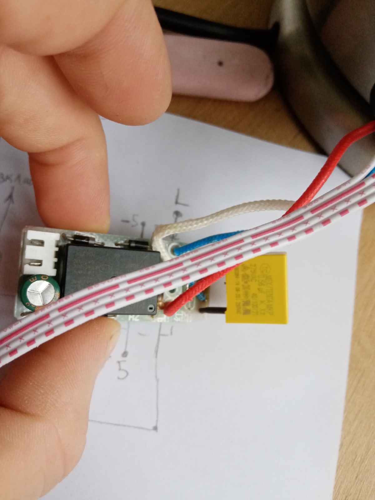

Фото конденсаторов
Добавлено after 1 minute 47 seconds:
Комментарий к файлу: Фото кондеров 1
lZT4QAgeWBI.jpg [232.77 KiB]
Комментарий к файлу: Фото кондеров 2
11111.jpg [161.62 KiB]

Поставьте резистор 47-100Ом 1-2Вт . Дроссель китайцы могли использовать в качестве ограничительного резистора и одновременно предохранителя (не спрашивайте почему они так делают), допустимый ток у них менее 100мА, при его превышении они обрываются.
