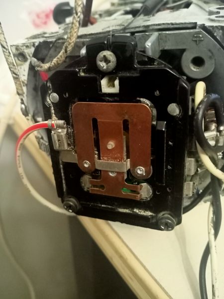

Привет всем? Кому-нибудь приходилось сталкиваться с таким чудом? Как регулируется скорость?
Вот такая плата.
Просьба писать только знающим.
Я разобрался, хочется обсудить

Там на оси штука стоит. Регулируется винтами и гайками и линейкой.
Вот такая плата.
Лови топик на эту тему, человек там сильно заморачивался, в конечном итоге менял сопротивления на плате управления на другой номинал.
схемка тоже есть
https://ivanbayan.com/index.php/2021/02 ... rol-board/

Бегло посмотрел...вроде супер!!!! Позже посмотрю, спасибо!!!
