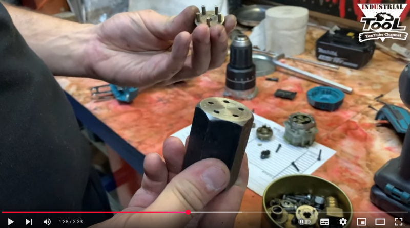

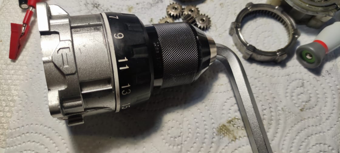

Перестало фиксироваться кольцо регулировки усилия и невозможно установить на сверление (режим исключающий "трещетку").
Патрон, похоже, закусило конкретно - никак не могу его открутить. При ударе по зажатому шестиграннику просто прокручивается, да и за редуктор беспокоюсь... В позапрошлом году этим "шуриком" с буром на 200мм делал "скважины" полутораметровые под столбы, может тогда патрон и прикусило.
Разобрал редуктор в надежде на то, что там чего-нить шестигранное имеется, но облом - там шлиц на 8 зубьев...
Существуют в природе такие головки? Клещами пробовал зажимать, но проскальзывает...

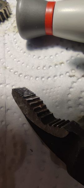

У клещей зубья на губках просто срезаются - хорошая сталь у вала

Не, не зажмут. Я из редуктора вытащил детальку, которая как раз на шлицы надевается. Торец как раз под 15-й ключ подходит.
Срывает... Хром-ванадий ликотовский не держит.

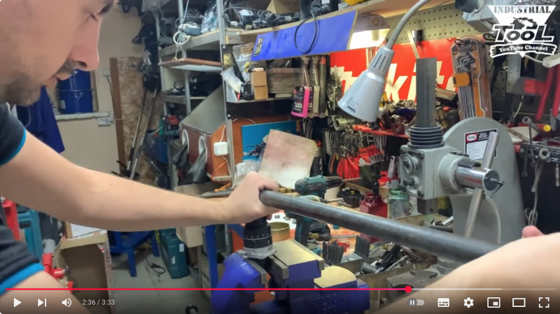

Ролик на трубе нашёл, как почти такой патрон снимают. Жесть, кароч. Делают приспособу из куска металла и срывают метровой трубой...
Да и как-то очково срывать былоб самим шуриком. Когда лунки под сваи бурил, то между буром и шуриком пружину сглаживающую вставлял. так когда бур клинил об большой корень, то шурик удержать с полным аккумом нереально - вырывает, а если ручку усилителя в ногу упираешь, то и до травмы недалеко. Может и хорошо, что он не включает сверление, а то яб, наверное, уже руку себе вывернул:-)

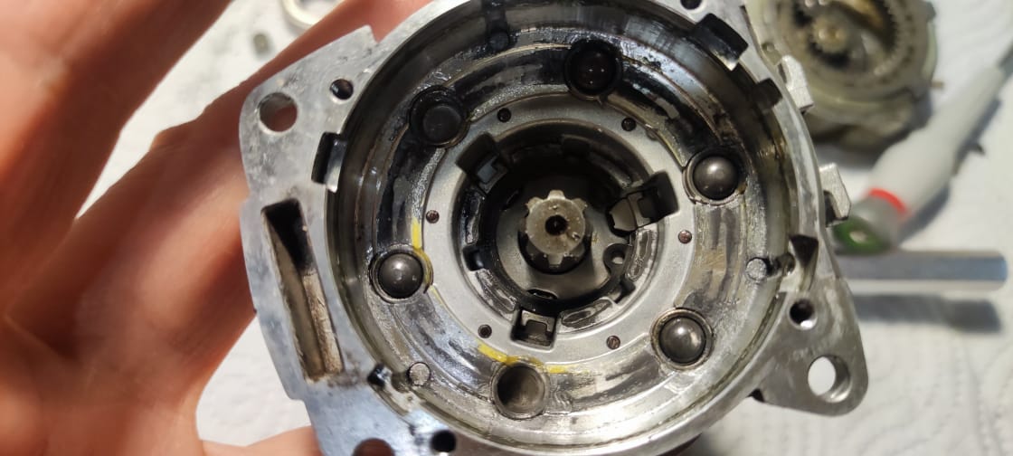

Вопчем, напихал в редуктор шайбочек под 6 регулирующих столбиков-шариков ( на самом первом фото их видно), которые прижимают кольцо муфты и тем самым зафиксировал от прощёлкиваний. Срыв не получается - мотор в защиту уходит и рука теперь болит (пару раз вырывался из рук)... На резьбе винта не было фиксатора, не моглиж они фиксатор на резьбу оси нанести?
