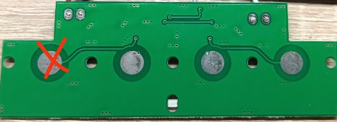

Добрый вечер, уважаемые котоны.
После удара статики перестала работать кнопка включения / выключения светильника :(
На фото платы отметил кнопку. Первое что пришло в голову - сгорел безымянный контроллер, но он живой.
Если коснуться контактов конденсатора C9, лампа включается и выключается, остальные кнопки работают штатно.
Номиналы конденсаторов и резисторов слева от микроконтроллера (С12, С7, С6, С13, R5, R4) идентичны тем что справа от микроконтроллера (C8, C11, C9, C10, R7, R9).
Попробовал на всякий случай С13, R4, C6, перенести на место С10, R9, C9, это не помогло.
Красным отмечена умершая кнопка.
Вопрос, как в таком случае реанимировать кнопку?

Сенсорная чтоле? Если да - повредились структуры внутри мк. Или внешнюю ставить на ttp223 например или обычную кнопку

Да, панель сенсорная. Но МК выглядит как живой, повторюсь, если на конденсатор к контактам С9 прикоснуться металлическим предметом, то включение и выключение происходит.

Ну ты прикасаешься же, а к сенсору просто подносишь палец. Принцип другой. Поврежден мк однозначно

Если я правильно понимаю, то кнопка подключена к одному из входов микроконтроллера через резистор и конденсатор. Поднося палец ёмкость меняется и микроконтроллер на это реагирует и соотв. происходит включение, выключение. Если же касаться конденсатора чем то металлическим, минуя кнопку, снова происходит изменение ёмкости и происходит включение и выключение. Поэтому вопрос, а не могла ли просто кнопка отрыгнуть?
Поставить ttp223 можно, место для этого есть, записать ее тоже не проблема, но как выход ttp223 к контроллеру подключить правильно, чтобы не добить его совсем.

Ну тут попробовать надо. Замеры испытания провести. Ну на крайний случай ттп в триггерный режим и полевиком питание всей платы отключать включать

vlasovzloy, в общем так и сделал, потребление там около 600мА на максимальной яркости, мосфет даже не нагревается.
