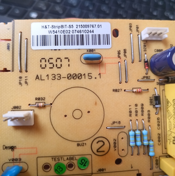

Принесли в ремонт плату от посудомойки. сгорел симистр и по цепи управления его пару резисторов . Перемычка 0 цела .
Вопрос такой могло это затронуть выход с процессора?

Могло или нет прозвонка этого выхода на цепи питания процессора может ответить.

Прозвонка не дала ни чего. Видимо отгорел внутри. Придется искать донора.Спасибо.

Как диод если не звонится на питания в обратном включении, то скорее всего да, отгорело.

Не повезло. Симистр сам загорелся и дожег процессор. :?

На общий красный щуп на вывод чорный, цешка в режиме диодов. Должно 0,4-0,6 быть вольта. Ну и на плюс питания проца тоже. Если структуры целые, возможно и не отгорел

Процессор по питанию сразу на кз проверяйте для исключения лишних поисков и надежд. Симисторы напрямую к нему подключены и легко при своем сгорании выжигают проц.

Ну гдеж напрямую, через резисторы же. Редко когда проц вылетает

В современных посудомойках и стиралках сгоревший симистор = сгоревший проц, сгорают и резисторы, и контроллер. Не важно Бош это или Хайер. Сколько их привозили, меряешь питание 3,3 или 5 , там ноль или несколько Ом. А вот в Беко проц почему то всегда выживает при сгорании симисторов.
