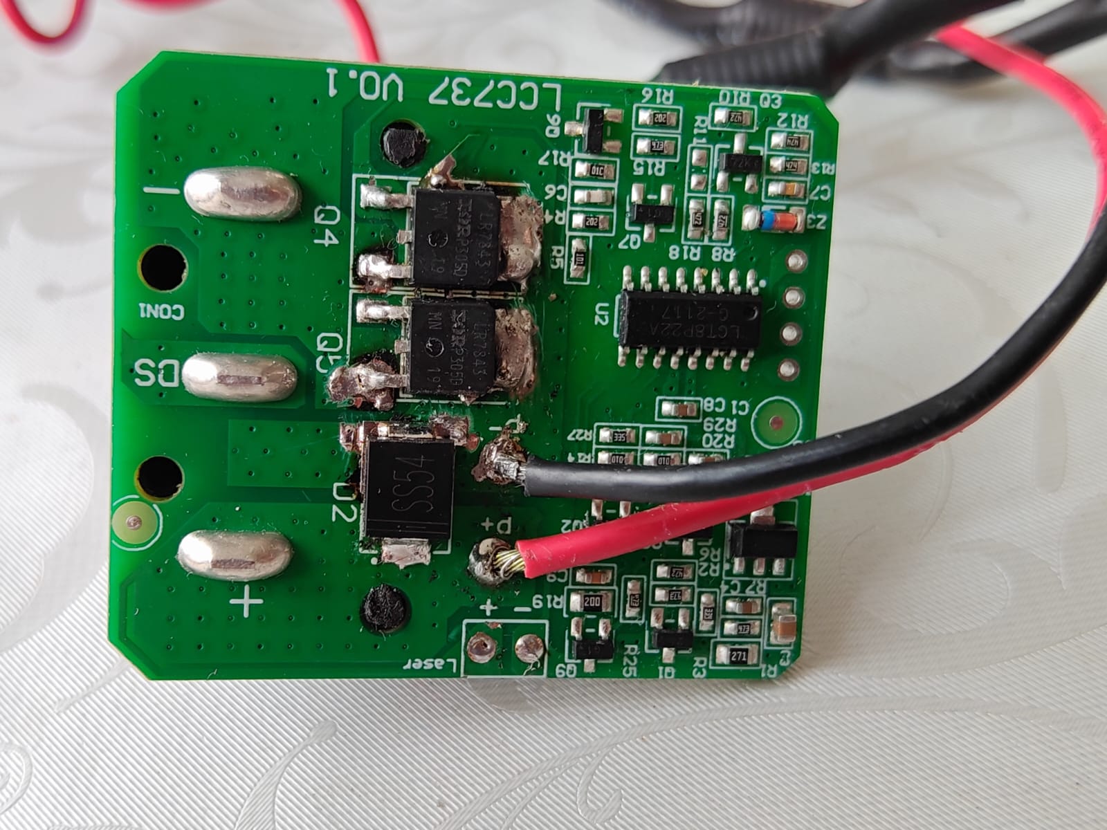

Приветствую всех радиолюбителей.
Возникла огромная проблема с ремонтом циркулярной пилы
Lux tools A-KS-20/150.
При распиловке дубовых досок пила вышла из строя.
При разборке обнаружил сгоревшую плату управления.
Обзвонил все сервисные центры ,запчастей на эти пилы нет, сняты они с производства.
Прошёлся по мастерским, никто не берётся, все привыкли к ремонтам по типу замены.
Вот и решил тут обратится,где если не тут смогут помочь.
Ситуация така, на плате управления снорели 2 силовых транзистора и один диод.Сгорели так, что маркировку прочитать не реально.Искал во всем интернете,нихрена. Пробовал обращятся к продавцам на авито с просьбой разобрать и сфоткать маркировку. Но кто в своём уме будет это делать.
Пытал искусственный интеллект, но тоже результат не очень.
В общем снял с платы старые элементы, усилил взорвавшиеся дорожки под транзисторами никелевой лентой, благо это земля (gnd)была. Купил по совету ИИ "подходящие" транзисторы lr7843. Купил диод ss54. Купил двигатель RS-887 DC Двигатель JOHNSON 317004870 DC 12В-18В 24000 об.
Все установил, но чуда не произошло. При подключении аккумулятора на плате на выводах на двигатель появляется
18v . При нажатии кнопки пуск, напряжение пропадает.
Куда теперь копать не знаю.
Подскажите может у кого были похожие ситуации либо есть знания как лучше сделать.
Спасибо всем.
P.S. пила очень нравится ,не хочу выкидывать.

Вроде, так и должно быть если мотор управляется по минусовому проводу. Можно попробовать с лампочкой и посмотреть что будет.

1. посмотреть напряжение на затворах, для выключено и включено-регулируется. Сообщить цифры, точно.
2. заменить диод SS54 на корпус DPAK (40-45В), т.к. от него начался процесс уничтожения платы.

uquote=">TEHb<",url="/forum/viewtopic.php?p=4734462#p4734462"]Вроде, так и должно быть если мотор управляется по минусовому проводу. Можно попробовать с лампочкой и посмотреть что будет.[/uquote]
Не понял, что вы имели ввиду.
Мотор при подключении напрямую к аккумулятору работает.
Если включаю через восстановлению плату,то на выводах до кнопки питания (разрыв +) есть 18в ,а после нажатия напряжение пропадает пока кнопка нажата , при отпускании кнопки сново появляется 18в. Лазер подсветка при этом работает как положено.

Драйвер проверяй на смд транзисторах. Походу туда прилетело с затворов. А 16 ногая микросхема, со на ней написано?

На микросхеме маркировка LGT8TP22A

Мотор с платой крутится? Если вместо мотора лампу подключить что будет?

Мотор с платой не крутит. При нажатии кнопки с подключенным мотором напряжение с 18в падает в 0 и так пока кнопка нажата. При отпускании напряжение сново становится 18в

Значит должен крутиться при отпущенной кнопке, не так ли?

Кнопка разрывает +
Тоесть если подключить напрямую мотор к плате то на выводах станет 0 при отключении мотора сново станет 18в
Добавлено after 5 minutes 19 seconds:
Попробую сегодня померять
Диод закажу , как придет заменю

Тумблер это крайняя мера.
Тут в плате и защита по перегрузу, плавный пуск ,защита от перегрева. Хотелось и сохранить поэтому
Добавлено after 7 minutes 27 seconds:
Напряжение на затворе 1.4в при включении кнопки(включении мотора в цепь) напряжение 20в. Так на обоих транзисторах

Должны открываться. Мотор же подключен одним выводом на + аккумуляторов, а другим на стоки транзисторов, верно? Может там ещё токовый датчик есть какой-нибудь на обратной стороне?
Обратная сторона пустая,без элементов

1.4 явно не правильно, даже при учете скважности. Смотрите цепь сигнала - напряжение на обоих выводах R5 (скорее всего одинаковое) и трасса от него идет под микросхему - прозванивайте ногу, куда идет сигнал.
Еще, там есть 78L05 - проверьте, что на его выводах правильное напряжение и он не греется. Тоже касается всех деталей на плате - горячих деталей быть не должно.
- не туда посмотрел.
Сделайте максимально четкое фото платы, строго сверху. Интересует часть левее микросхемы контроллера (по перову снимку).
Снимать без вспышки.
