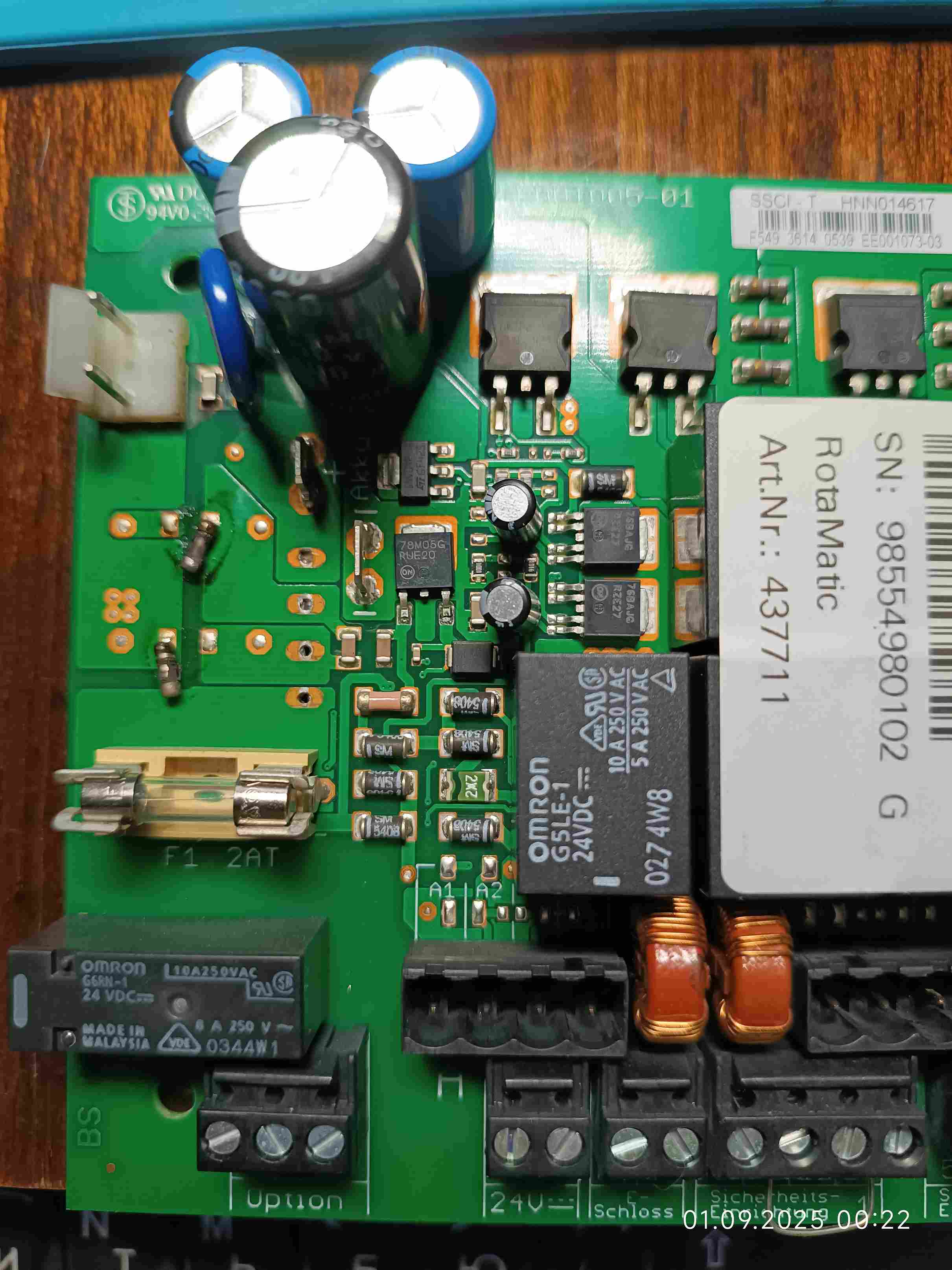

Приветствую форумчане.
Имеется плата управления воротами Hoermann RotaMatic 437711 после грозы.
Трансформатор в утиль, на плате умерло два резистора и диодный мостик.
Прошу помощи в опознание резисторов, или фото платы в хорошем разрешении.
Место беды прилагаю на фото.
IMG_20250901_0019561.jpg [241.11 KiB]

В гугле же элементарно, режим картинки, свойство - большие:
https://www.tor7.de/media/image/e8/5f/2 ... aenger.jpg

Крест во все пузо :)) искал в инете, правда в яндексе, есть картинки только разрешение гомно.
Примногоблагодарен мил человек.
Предохранители там по ходу стоят осталось выяснить на сколько ампер.
Диодный мост на 12А.
если я правильно думаю то 2 по 6 вкатить.
Прикреплю файлы своей платы в хорошем разрешении вдруг кому пригодится.

я бы поставил малюсенькие сначала. Мало ли, мож где ещё сгорело. Или через токоограничивающий резистор + амперметр.

Подключал без диодного моста через лабораторник на 24В ток ограничил 1А, завелась ))
Скорее всего нулевики это. Перемычки.
