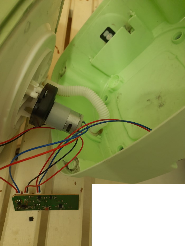

У этой стиралки 12 литров примерно объем внутри. После дня эксплуатации (несколько часов) перестала включаться. Иногда индикатор подает признаки жизни. Внешний блок питания при замере мультиметром выдает 12.42-12.45 вольта (от блока питания провод со штекером, который вставляется в стиралку).

Уже разобрал. Если кто-то уже ремонтировал, прошу отписаться, в чем была причина. Займусь сам через некоторое время.
Добавлено after 2 hours 14 minutes 13 seconds:
Отвалилась деталь, похожая на микросхемку и обуглилась плата в этом месте. Маркировки не видно, не знаю, на что менять.
Двигатель крутит то в одну, то в другую сторону по несколько секунд в исправной машине.
Возможно вода на электронику попадала, так как плескалась через край и внутри, где электронная начинка, есть следы влаги.
Добавлено after 5 hours 6 minutes 57 seconds:
Соединил двигатель напрямую с питанием. Хотелось бы добавить паузы, чтобы отдыхал с перерывами мотор. Также можно реверс предусмотреть после интервалов отдыха, чтобы останавливался сначала, а потом запускался. На плате в переводе с китайского написано "Zuchuang electronics".
