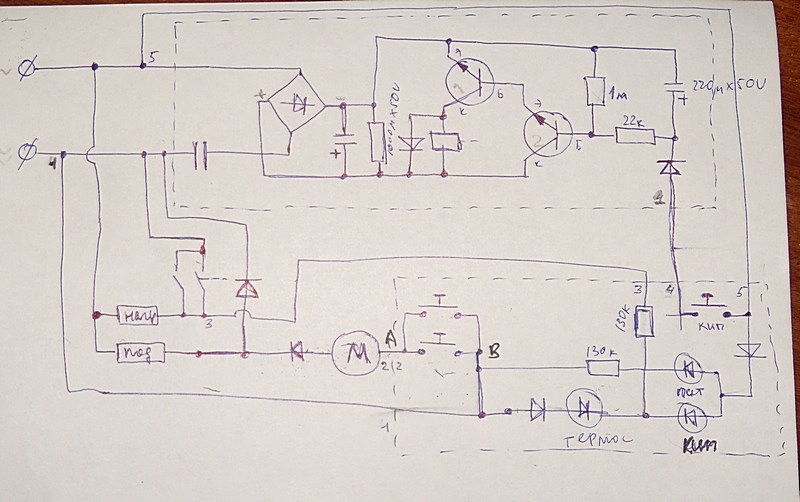

Проблема не в чайнике, а собственно в конструкции: я любитель попить горячего! чайку, а в данном чайнике стоят специализированные датчики температуры (термоконтакты) и у них сильно большой гистерезис. Вобщем, повторный нагрев не включается выше 65-70 градусов. Я уже придумал как встроить в чайник электронный термостат с индикатором, но вот в чайнике своя схема из нескольких датчиков и трёх выводного нагревательного элемента.
Короче говоря, нет ли у кого-то схемы, или алгоритма работы схемы?

повторный нагрев, то есть на кипячение, включается при температуре ниже 70 град. Цельсия, т. е. когда воды долили, при этом включается дополнительный подогреватель. Для удержания температуры постоянно включен основной подогреватель, малой мощности, в случае моего термоса удерживает 80 - 85 град. Цельсия. Существуют более продвинутые с задатчиком по удерживаемой температуре.
Выход из положения снабдить действующий термос задатчиком (термостатом), который будет управлять включением дополнительного нагревателя по заданной температуре. Вносить изменения в схему термоса в Вашем случае не придётся, так как Вы желаете температуру кипятка выше, нежели чем предусмотрено изготовителем. Необходимо просто параллельно штатным замыкающим контактам доп. нагревателя установить замыкающие контакты термостата.

Я то, в принципе догадывался, что там стоят 2 нагревателя, но датчиков тоже 2, один на дне, другой чуть ниже середины бака (у меня на 5 литров). Какова задача второго датчика? схема что-то совсем запутана.
И как действует схема принудительного кипячения? Ведь если нажать кнопку, то, даже если чайник закипел минуту назад, то принудительное кипячение всё равно включится
А вот с простым термостатом как-то не очень, в плане того что если случайно в баке мало воды, то то очень часто будет включатся нагрев, что не есть хорошо. По-этому нужно мудрить что-то на МК и программой задать количество повторных включений, потом отключиться вовсе.

Чтобы отключался без воды в чайнике
если вдруг включили пустой.

Нет, на насос и на всё питание электроники там стоит понижающий транс.
И всё-таки я не пойму как работает схема повторного кипячения. Но очень похоже что это простое реле времени на секунд 40-60.

А я три таких разбирал,и ни у одного не было транса,максимум че видел эт плата с питанием реле для повторного кипячения( там четыре диода,вроде один здоровый кондер керамический,кажется еще 2х ватный резистор(может два таких) и пару транзисторов разной структуры,может еще че забыл...) на этой же плате питание для двигателя,так вот у одного такого термопота в нагревателе сгорела одна спираль(или че там),которая с самым большим сопротивлением,так из-за этого насос не работал... Сколько на вашем чайнике идет проводов на нагреватель?

У меня три провода на нагреватель: один общий, на 2-х других разные сопротивления. Электроника питается через маленький транс. Да, кстати, чайник 5-ти литровый.

привет. есть схемка. кому интересно отпишитесь

Вот статья

Спасибо. В схемке есть некоторые различия, но принцип ясен.

Собрал по прикрепленной схеме. все работает, но есть проблема: корпус под напряжением(индикаторная отвертка светится). откуда такое может быть? кто-нибудь сталкивался с этим?
