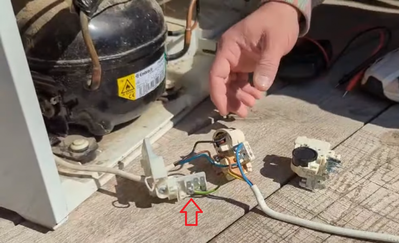

Здравствуйте!
Помогите, пожалуйста, разобраться с такой ситуацией.
Холодильник Liebherr CN 3866 долго служил верой и правдой, всё было штатно: включался редко, больше стоял молча, наморозит и долго держит указанные +5/-16.
И вдруг вечером - щёлк, выбило автомат (просто ВА C16, не дифф, и не УЗО), на линии которого висит только холодильник.
Отключили из розетки, взвели автомат, включили в розетку - сразу выбило (он, кстати, помнит, был ли включен при пропадании э/э, вот видимо сразу хотел стартануть и не смог).
Проверили другим прибором - розетка рабочая, автомат не выбивает.
На другой день дошли до него руки, отсоединил реле (B 47-130 NL), включил в розетку - электронная часть запустилась (показал температуру обеих камер на табло и стал пикать аларму, мол, тепло).
Разобрал реле, внутри всё цело (позистор или как он правильно называется, круглый как таблетка), контакты чистые.
Собрал обратно, поставил на компрессор, включаю в розетку - опять сразу выбило.
Компрессор: ASPERA NBU 1118 Y, 244Вт :)
Обмотки: пуск - 16 Ом, раб - 14 Ом.
Предположил отказ компрессора, вызвал мастера...
Он подключил через своё реле - тоже выбивает.
Поджал контакты проводки что выходит на реле, поставил обратно родное (надеюсь, в том же порядке, я не догадался сфоткать исходное состояние контактов), отключил фишку проводки, что за стенкой морозилки, где ТЭН - тоже выбивает, НО на этот раз и автомат линии, и вводной дифф 30мА, т.е. потухла вся квартира!
Вернул всё на места, отключил землю от контакта (на фото показано стрелкой, не знаю как называется, белого цвета пластиковый корпус, отдельный от реле, но сидит на компрессоре), и внезапно, Либхерр штатно запустился!
Мастер грешит на компрессор, мол изоляция деградирует.
А я не понимаю, почему тогда вначале именно автомат выбивало (и только его, т.е. симптом - КЗ, а не пробой на корпус).
Ещё раз промерили сопротивления обмоток (правда, тестером, не мегомметром), на корпус ни один контакт не звонится!
В итоге решили оставить пока так.
Либхерр за ночь набрал +5/-16 и стоит молчит, т.е. никаких претензий, работает как и раньше.
Помогите, пожалуйста, советом по двум основным вопросам:
1. что это было и как устранить? м.б. проблема в этой белой штуке на компрессоре, где контакт земли?
2. чем работа без заземления грозит Либхерру, и чем - его пользователям?)
P.S. Труб, батарей и прочих возможностей для самозаземления рядом с холодильником нет.Liebherr CN 3866 выбивает автомат

Похоже, что пробит конденсатор входного фильтра, того, что в белой коробочке.
А металла рядом и не надо, чтобы поражение электрическим током получить. Вполне достаточно и лужи под ним. Например, при разморозке.
Тем более, что компрессор ремонтировался.
Т.е. он может быть настолько маленьким, что туда поместился??
Я подобные конденсаторы только на ютубе видел, на примере других холодильников, там здоровые прямо.
Подскажите, пожалуйста, если обнаружится конденсатор, как его проверить?
P.S. И доп.вопрос: конденсатор входного фильтра и конденсатор пусковой обмотки - это разные вещи?

Конденсатор фильтра совсем не большой. проверить можно мультиметром на пробой или просто отпаяв его.
и конденсаторов фильтра таких там 2. с фазного и нулевого проводов на землю. ещё может быть и третий с фазы на ноль.
Нашёл на ютубе ролик про замену реле на либхерре, с такой же белой штукой, видимо это просто контакт для земли, часть родного обвеса холодильника.
Физически я до своего доберусь не раньше будущей недели, поэтому пока так, удалённо)
Проверю, конечно, что ещё есть, но на всякий случай заранее спрошу: где ещё может быть этот конденсатор входного фильтра?
На плате может быть, в верхней части холодильника? Питание-то туда уходит, и только придя обратно, подаётся на компрессор.

Сразу на конце провода питания, после того, как он в холодильник вошел и спрятался.

Измерил мегаомметром сопротивление изоляции компрессора (между общим выводом обмоток и корпусом, в частности заправочной трубкой):
на 250В - 23МОм,
на 500В - 22МОм,
на 1000В - 16МОм.
На корпусе (не покрытых краской его частях, винтах крепления петель двери и т.п.) индикаторная отвертка еле-еле, но загорается.
Напряжение между контактом заземления и корпусом (также только на не покрытых краской его частях):
- после подключения холодильника к сети - 7В;
- после включения холодильника кнопкой на панели управления - 155В.
Можно ли из этого сделать следующие выводы?
1. изоляция компрессора ухудшилась от старости, но пока свои функции выполняет, и исходная проблема (выбивание автомата),
как и напряжение на корпусе - вызваны не компрессором.
2. судя по разнице напряжений до и после включения, причиной может быть что-то на плате управления.
И дают ли что-то в плане прояснения причины сами значения напряжений?
Почему 155В? От входного фильтра при отсутствии земли было бы 110В, насколько понимаю...
P.S. Входного фильтра рядом с компрессором не встречал, может плохо смотрел, конечно...
