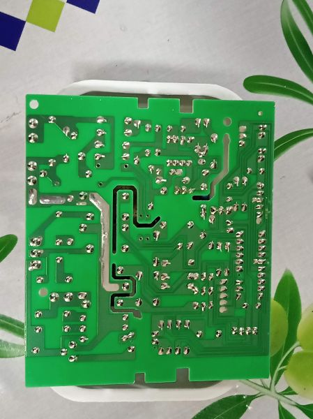

Привет народ.
Случилась небольшая проблема с кофемашиной CRM3605, вдруг перестала сохраняться настройка таймера пролива, сбросилась до заводской настройки 25 секунд.
Пока есть сетевое питание, настройка сохраняется некоторое время, но после отключения от сети сбрасывается.
До этого много лет зависимости от питания не было.
Проблема наверняка программная, хотя тут я не специалист, к сожалению.
Пока нашел для себя простое решение, что называется "в лоб". Параллельно тактовой кнопке запуска пролива подключить микротумблер, чтобы пролив не выключался автоматически в пределах заложенного штатного алгоритма 60 секунд.
Есть более радикальное решение, до которого обязательно созрею в будущем - заменить полностью плату управления на альтернативную, с гораздо большей функциональностью, благо варианты есть.
Или даже еще более радикально - купить другую кофеварку, рычажную, с ручным приводом, без каких либо ограничений вычислительных возможностей...
Но пока вынужден применять костыли.
Понимаю, вряд ли кто тут так заморачивается данной темой, но если ошибаюсь, прошу высказаться на тему как вернуть сохранение настроек таймера в энергонезависимый режим.
Штатный контроллер, видимо, организован на микроконтроллере PIC, в корпусе на 20 выводов, если правильно помню...
За дельные отзывы большое спасибо.

Делал фотки на всякий:
СпойлерИзображениеИзображение
На сколько понимаю, ни памяти, ни батарейки нет, бюджетный класс.
Возможно используется внутренняя память, которая может иметь ограниченное количество записей, хотя этих записей я делал совсем мало, просто выставил 50 секунд и так много лет работал.

Вряд ли.
Минимум 4 года цепь питания физически разрывается выключателем, включается раз в сутки, утром на 15-20 минут максимум, и настройка жила.
Перестала жить буквально на днях. Решил увеличить время с 50 секунд до максимума, котого не знал. С этого и началось, вернее закончилось. Теперь после включения штатные 25 секунд.
Выключатель не штатный. Изначально его не было. Пришлось поставить, когда внедрил электрический подогрев группы, 4 года назад...

На бойлере аристон, модель не помню, была проблема: что если постоянно изменять настройки температуры, то через несколько лет
переставал запоминать выставленную. видимо изнашивалась ячейка памяти, лечилось заменой контроллера. Но похоже не ваш случай,
раз вы настройки раньше не трогали.

А там датчики есть какие - давления температуры ,может терморезистор стал деградировать и отрубает при нагреве но раньше времени .
Может баг в программе вывели недопустимое число а защиты от этого нет ,если попробовать по запоминать другие числа меньше 50 или 25...

Я имел ввиду то что плату обесточиваешь постоянно. Следущий раз будешь модифицировать оставляй питание мк чтоб постоянно было, а руби остальные цепи. Я понимаю чтото распространенное и прошивка есть и мк, а тут китай хз где что брать, только целиком новую плату покупать, а если негде купить то все приплыли

1. проверить/заменить эл. конденсаторы.
2. если после п1 дефект не устранится - смириться или делать костыль на доп. железе.

Кстати, совсем забыл сообщить.
Через пару дней после этой темы, опять сделал попытку настроить таймер и он, зараза, настройку принял.
Самоизлечился.
