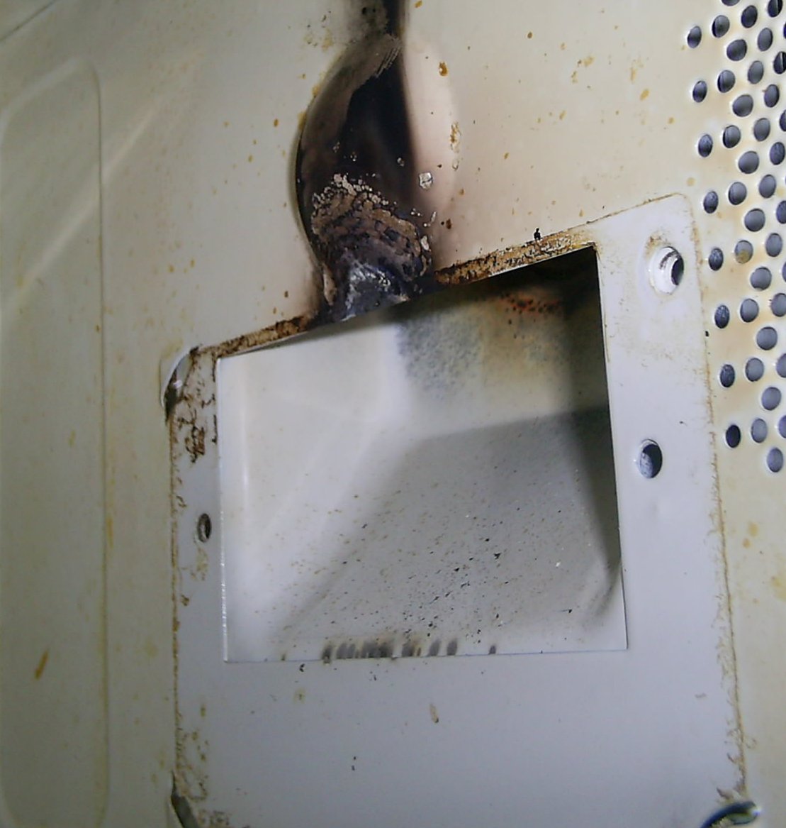

дорый день дорогие товарищи - есть такая проблема: начнем попорядку микроволновая печь BORK mwiimw 3120wt служила мне верой и правдой несколько лет на днях приключилась такая беда в камере где происходит разморозка и все такое появился огонь... настоящий пожар внутри хорошо вовремя потушил.. после разборки моему взгляду предстала следующая картина

и еще вот такая... досталось и прокладке которая находилась внутри камеры... вопрос: почему так получилось и что делать подскажите пожалуста

СообщениеДобавлено: Пн ноя 16, 2009 09:06:11
Карма: 46
Рейтинг сообщений: 236
Сообщений: 11169
Скорее всего, на прокладке образовался слой из жира и прочих продуктов, разбрызгиваемых при нагреве. Он обладает электропроводностью, и однажды- в Вашем случае- загорелся. Прокладку можно заменить, и магнетрон-тоже. Если сможете его по дешёвке приобрести. Цены на ремонт такой техники- до половины стоимости нового агрегата.
СообщениеДобавлено: Пн ноя 16, 2009 12:36:49
Зарегистрирован: Вт янв 08, 2008 12:13:14
Сообщений: 346
а зачем нужна эта прокладка???... а магнетрон кстати даже в таком состоянии работает вместе с прокладкой какое то время а потом в печке появляется пламя которое уже не раз тушил...мож ваще без нее попробовать а прокладку новую вырежу.. новый магнетрон у нас дороговат больше половины печки смысла брать его не вижу... да и может кто разбирается что ето за колпачок на магнетроне который обуглился мож вырвать его и поставить самопальный???
СообщениеДобавлено: Пн ноя 16, 2009 14:02:27
Карма: 27
Рейтинг сообщений: 1283
Сообщений: 7853
Колпачек должен быть радиопрозрачный термостойкий электропрочный и не ядовитый. Если подберете материал то можно и самопал поставить.

СообщениеДобавлено: Пн ноя 16, 2009 18:07:08
Карма: 27
Сообщений: 7853
kEDot писал(а):
Вот здесь все ответы есть http://pro-radio.ru/repair/6103/
Здесь один спец предложил фторопласт. Очевидно он не знает что сей материал при нагреве токсичен.
СообщениеДобавлено: Пн ноя 16, 2009 18:11:53
Карма: 13
Зарегистрирован: Чт фев 05, 2009 20:00:32
Сообщений: 2471
Откуда: Ижевск
Я при аналогичной ситуации пришёл к знакомому в сервисный центр, где за 1,5рашку пива взял новую прокладку (обычная слюда) и убитый магнетрон, с которого был переставлен колпачёк. Всё работает и по сей день.

СообщениеДобавлено: Ср ноя 18, 2009 01:01:02
Сообщений: 346
ладно с прокладкой проблем нет... а от колпачок в нашем "селе" с убитого магнетрона вряд ли найдешь. Если зашлифовать и запаять эту дырень??? до какой температуры там все нагревается??
СообщениеДобавлено: Ср ноя 18, 2009 12:12:19
Сообщений: 346
случилось чудо.... шел утром в универ и увидел на помойке печку микроволновку, вскрытие показало что в ней сгорел повышающий трансформатор да и магнетрон тоже а вот колпачок целехынек и прокладка тоже и так спустя полчаса прямые руки и бутылка пива сделали свое дело... эксперимент разморозки сосисек из холодильника показал что все работает... Благодарю всех кто оказал помочь в решении такого вопроса думаю тему можно закрывать
