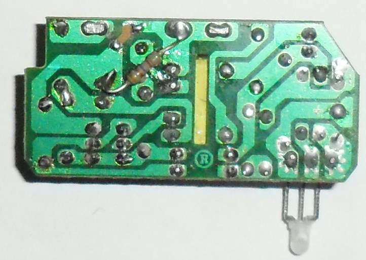

Есть желание отремонтировать китайский зарядник для фонарика. После выхода его из строя были обнаружены неисправные элементы D3, Q1, Q2, R7 и R8. Элементы заменены на новые, но признаков жизни не наблюдается. Подкидывал рабочий оптрон - без результатно. Остальные детали перепроверял несколько раз, все рабочие. Нарисовал схему но не могу понять как она работает?

надо или правильнее рисовать или правильнее транзисторы впаивать (цоколёвки разные, определять прозвонкой)
http://itmages.ru/image/view/3907161/f1220bcb
опыт показывает, что 13001 от перегрева дохнут...можно и на диодный мостик на входе разориться...)))
R7 3М9 не мог быть неисправным (тогда бы всё другое было целое)...)))

На плате видно кусок выгоревшей дорожки.

Параллельно этому разрыву подпаян резистор.
Вопрос в том, сделали это изначально на производстве (разрывной), либо кто-то колхозили сами.

Какой резистор? Откройте две фотки и хорошенько сориетируйтесь...

Обрыв дорожки от минуса электролита на сеть запаян резистором-предохранителем (как его здоровье?)

Да действительно цоколевки разные. Перевернув транзистор 13001 на 180 градусов зарядник заработал. Схему доработал до предложенной Enman. Нагрузив выход лампочкой на 6,3В сгорел IN4148, его тоже заменил на IN4007. Резистор R7 3,9М был целый, но с отгоревшей ножкой.
Обрывной резистор со стороны пайки на 3 ома установлен мною, в счет выгоревшей дорожки.
Всем спасибо!
Частоты не сильно высокие? 4007 хуже ведет себя с повышением частоты.

4007 туда точно ставить не надо было. Поставьте любой быстрый или шоттки диод, хоть с выпрямителя дежурки горелого блока АТХ.
