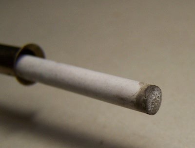

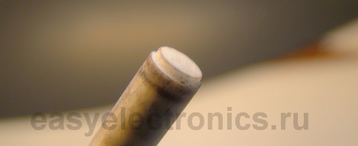

Нагреватели в паяльниках 702 и 852D разные. В первой ни фига не керамический "хако", а банальная спираль нихрома в керамической "дудке". А вот в 852-ой (с феном или без) - нормальный керамический нагреватель.
Кстати, в первом случае (702) стоит термопара. А в 852 - термосопротивление. Будьте внимательны, если покупаете паяльник или нагреватель.
Нагреватель с простым нихромом в трубке из керамики можно отличить по характерному признаку - он с боку замазан какой-то штукой вроде гипса, сильно отличающейся от самой керамики нагревателя. И на нём, как правило, ничего не пишут.
 Заголовок сообщения: Re: Lukey 852D+FUN
СообщениеДобавлено: Вс фев 05, 2012 12:12:37
Карма: 23
Рейтинг сообщений: 40
Зарегистрирован: Пн июн 27, 2011 10:06:23
Сообщений: 887
Откуда: Донецк
Дополняю фотками нихрома и керамики:
