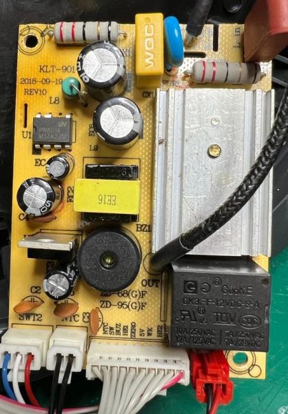

Здравствуйте!
Не работает насос термопота.
При нажатии кнопки пытается запуститься, но не хватает напряжения. Видно, как тускнеет дисплей.
Измерил. На моторе 6-7 вольт вместо положенных двенадцати. На выходе микросхемы питания PN8036 12 вольт есть. А на вход транзистора управления моторм приходит уже чуть больше шести.
Плата klt-901-p, схемы не нашёл.
Требуется помощь.
Очень хочется чаю.

C4 уже немного беременный?
Да я бы не сказал. Хотя после Вашего ответа засомневался. )
Добавлено after 45 minutes 43 seconds:
Ска, это магия! Я его заменил и всё заработало.
Спасибо, мой брак спасён! ))

это не магия
надо еср метр иметь

это не магия
надо еср метр иметь
Так он вроде в моем тестере есть. Но сначала ведь надо понять, что измерять. )
