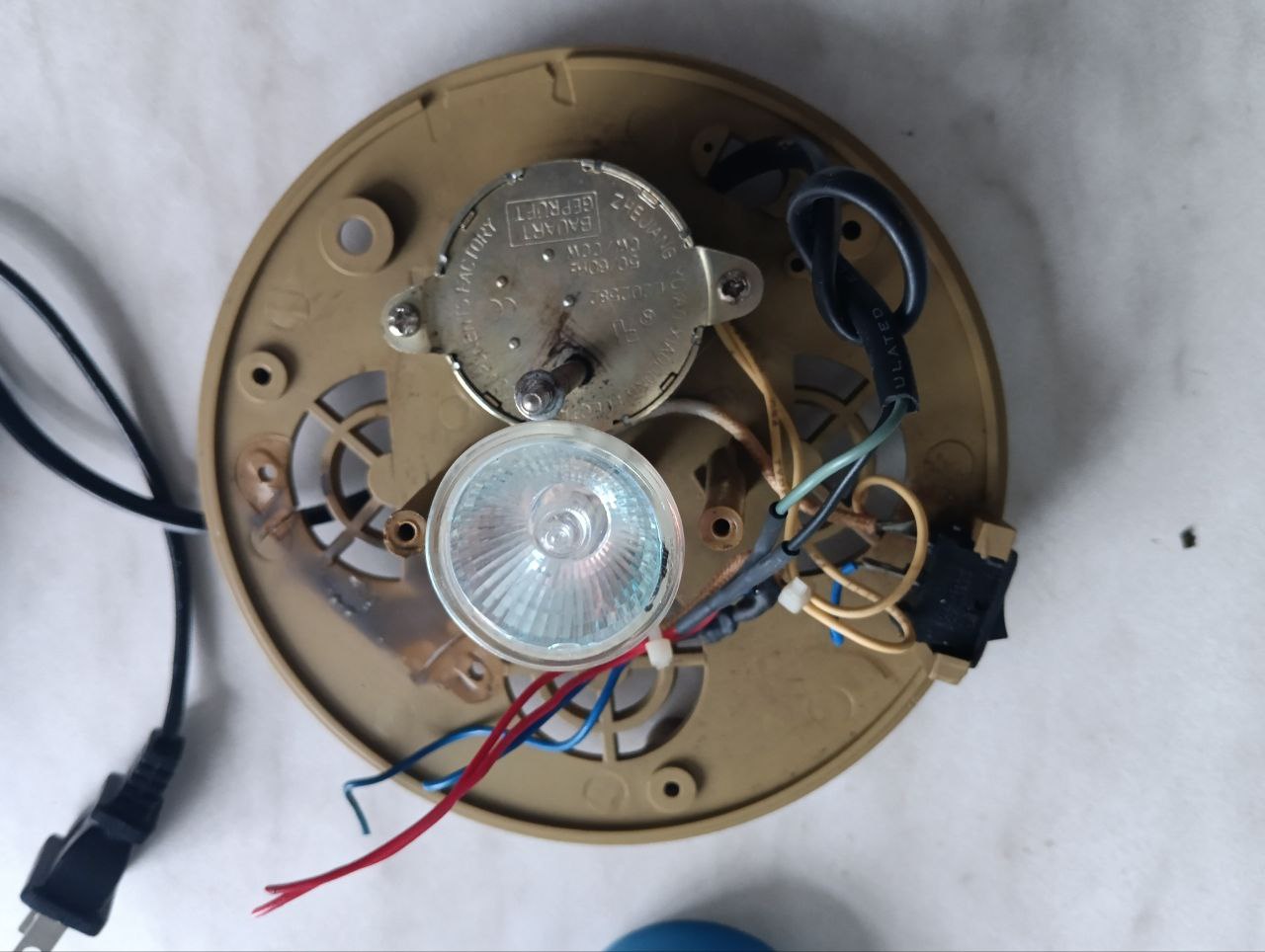

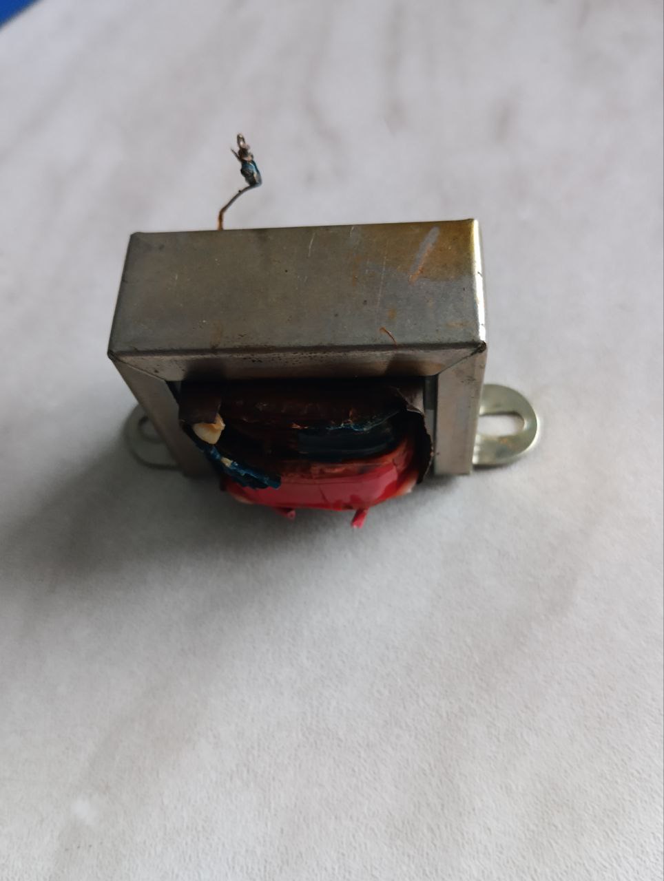

Доброго дня всем котам и котанам и их кошечкам. Помогите починить елку. Вопрос такой- в елке сгорела лампочка на 12V 10W, искали- не нашли, приобрелась лампочка
12V 20W, стал греться обмоточный трансформатор. Приобрела электронный трансформатор 20-60 Вт.в Елке есть лампочка и моторчик, который крутит ось со светофильтром. Дело дошло до подсоединения трансформатора (вообще не электрик) и теперь вопрос какие к каким проводам . На оплавившемся трансе - провода синие и красные, на новом- красные и белые. На корпусе электронного подписано "вход-выход", на оплавившемся надписей не сохранилось... Спасити - Памагити, что делать-то?))) и вообще- электронный трансформатор, подойдет? Уж очень хочется светящуюся елочку... (Куда слать фото Кота?)) и вообще фото всей моей затеи?))))
Комментарий к файлу: мертвый, оплавленный транс((

Комментарий к файлу: мертвый транс
photo_2023-12-29_14-25-39 (2).jpg [85.58 KiB]

Комментарий к файлу: основа елки, на которой транс, лампочка, моторчик и ось светофильтра
photo_2023-12-29_14-25-38.jpg [127.24 KiB]
Ни к каким, не подойдёт вам этот электронный трансформатор, от слова СОВСЕМ
У вашего старого трансформатора на корпусе было написано:
"12VAC"
двенадцать вольт ПЕРЕМЕННОГО тока!
У вас тот моторчик, который крутит цветной диск, работает от переменки.
В принципе, можно подключить отдельно лампочку к этому вашему электронному трансформатору, и отдельно моторчик к маленькому трансформатору на 12 вольт.
И да- то, что у вас на трансформаторе написано: "выход AC 12 вольт" - он не подойдёт, там на выходе намного больше, чем 50 Герц..

поставить моторчик от микроволновки, он уже на 230. И лампочку на 230

такие зеркальные лампочки есть светодиодные на 3вт, светят как 20вт галогенки
может работать и от электронного трансформатора (у меня так и работает)
а вот движок тот не может, так что ищи блок питания на переменки 12в с током 1а
на барахолках может каких и есть, я такие давно выкинул
бывают еще в старых магнитофонах или приемниках
