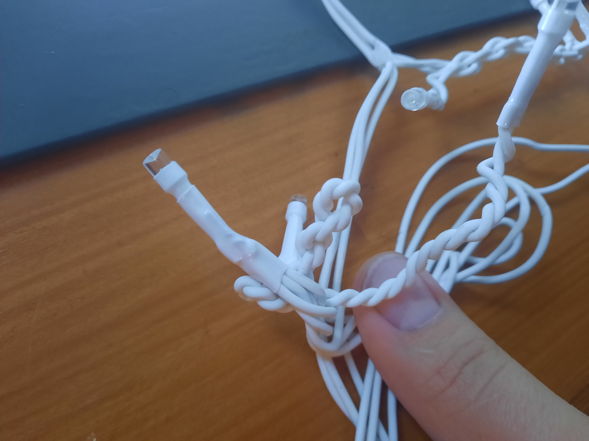

Привет! Купил гирлянду уличную типа "бахрома" с эффектом мерцания, повесил на дом и оказалась что она большая. Хочу отрезать пару метров чтоб не болтались. Как это сделать?) Гирлянда 3х проводная, на концах разъём на два провода для удлинения или подключения питания.

https://img.radiokot.ru/files/89007/3aim7rhkko.jpg
https://img.radiokot.ru/files/89007/3aim7qlvik.jpg
https://img.radiokot.ru/files/89007/3aim7klyli.jpg
Схемы нет. Может кто то уже сталкивался с такими. Они же все однотипные.

схема и не нужна, укоротить можно но работать не будет
каждая нитка рассчитанных на двести двадцать вольт, поэтому при удалении одного а тем более нескольких светодиодов, при включении в розетку будем блым и потухнет

можно, мне такую в ремонт притаскивали, там последовательно-параллельно, поэтому кратную параллельную часть можно отчекрыжить. Но я не помню, сколько. Поэтому, нужна схема, а то что её нет - ежу понятно. Нужно брать ручку, бумажку и рисовать, ползя по гирлянде. Но достаточно просто натянуть трос, по тросу пустить гирлянду, как занавеску - это позволит ничего не резать, и даже красивше будет
Да, действительно, она соединена частями, последовательно-параллельно. Нашёл это соединение и обрезал по нему. Всё работает! Благодарю за подсказку!

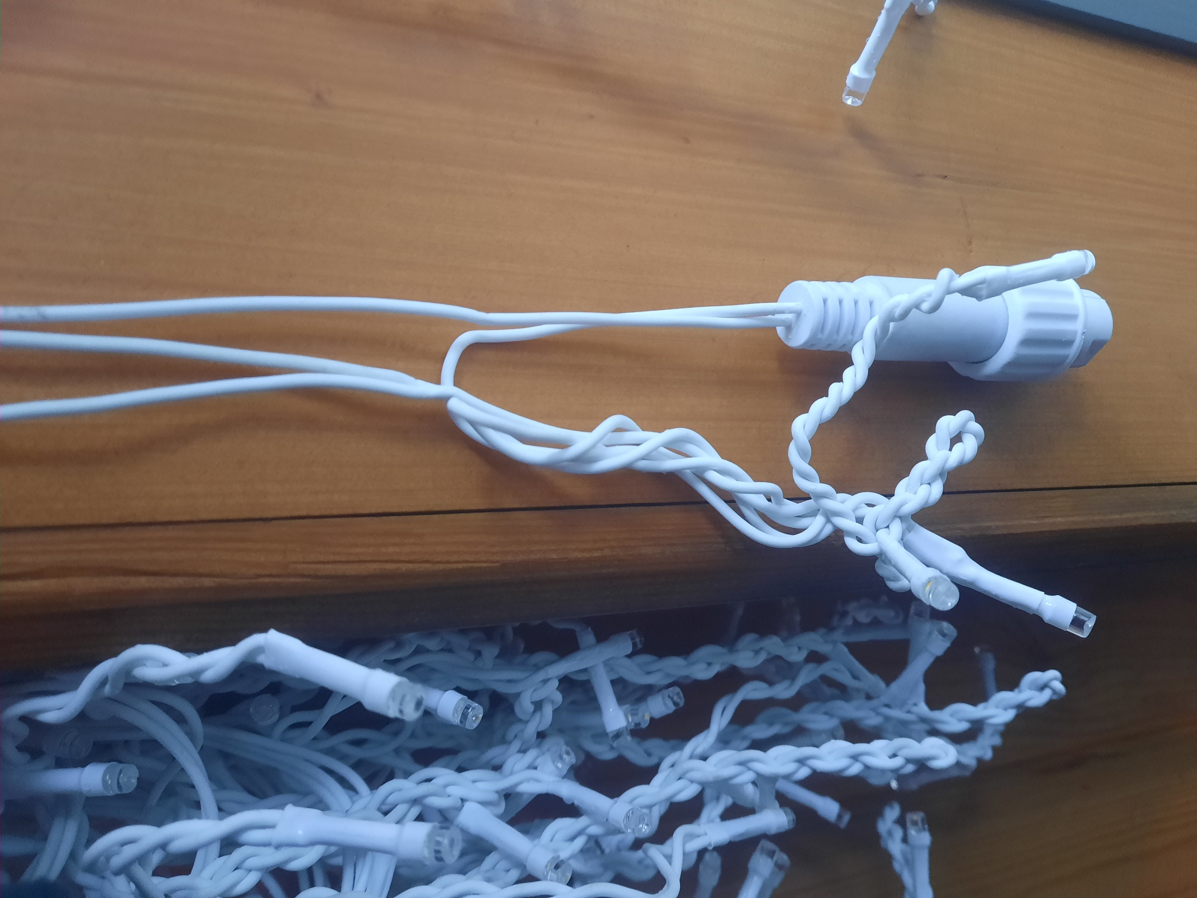

Добрый день. Столкнулся с той же проблемой. От 25 метровой бахромы нужно отчекрыжить кусок. Нашел, четыре соединения, которые делят ее на пять равных частей. Но как по проводам ни бегал, не могу понять где ее в этом месте соединения резать надо. Не затруднит вас носом ткнуть?
