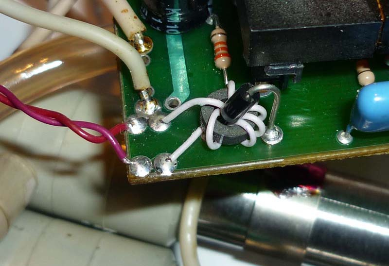

Здравствуйте добрые люди, ну и не добрым тоже привет :))) (шутка)
Вобщем случилась такая беда, на плате сгорело половина деталей и взорвался предохранитель, схем в инете не нашёл, да ещё эти ... в смысле производители :kill: затёрли все транзисторы, похоже напильником. может кто уже сталкивался с ремонтом этого весьма распространённого фильтра - помогите плиз!
0.jpg [108.75 KiB]
Комментарий к файлу: отмечены взорвавшиеся элементы
1.jpg [87.68 KiB]
Пишу с ошибками и опечатками.На это у меня есть разрешение и справка

На фото я явно вижу блок питания. Внимание вопрос:
1) Что он питал?
2) Почему не заменить его на аналогичный по выходным параметрам?
Ну и фото со стороны ПП хотя бы выложите, чтобы схему в голове прикинуть.

Питал он два электрода, через которые течёт вода.на фото видно.
Что было на выходе не знаю.
Схему примерно набросал, ну может пару развязок упустил.
Мне не понятно как горел светодиод, там 6 витков провода на ферритовом колечке через которое продет один конец диода с импульсного транса.(смотри фото и схему)
На выходе ещё электролит стоит 47мкфх100в, забыл нарисовать
