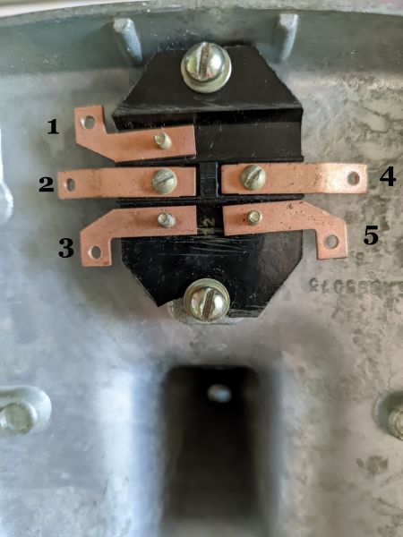

Доброе время суток. Нужна схема подключения кнопок вентилятора ВНС20-У4 или фото (желательно фото).

Проблема в том, что там напутано подключение кнопок. Куда к какому контакту подключать ноль, фазу, и три провода от двигателя.

Ноль на общий мотора. Фазу на выключатель. С выключателя два провода на обмотки 1 и 2 мотора. Главное - вилку в розетку вставлять правильно, иначе окажется, что особой разницы-то и нет, куда подключить ноль и фазу...

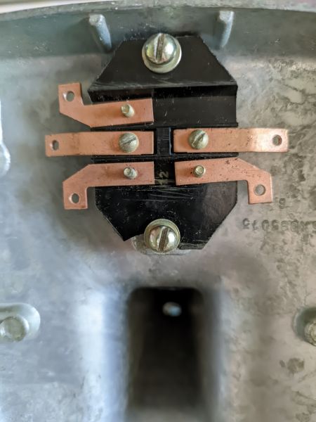

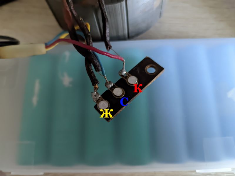

Достал мотор и прозвонил обмотки.
Первая фотография где колодка. При прозвонке желтого и синего сопротивление составляет 200 Ом, желтого и красного 75 Ом, красного и синего 260 Ом.
Скорей всего как я понимаю желтый общий тем более на него подключено две обмотки т.е два провода, синий это 1 скорость, а красный это 2 скорость.
Теперь вопрос как правильно подключить кнопки?
Слева три контакта это скорости, а справа это вкл-выкл

а мне кажется, общий - синий.
Код:
синий + красный = 260 Ом
синий + желтый = 200 Ом
такое сочетание как-то лучше выглядит, чем с общим - желтым:
Код:
желтый + красный = 75 Ом
желтый + синий = 200 Ом
Да и по тому видео тоже вроде у чувака общий был от аж трех последовательных обмоток.

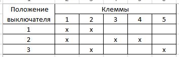

а кнопки... ну, надо и их прозвонить и сделать табличку, какие клеммы замыкаются.
то есть, нумеруете на фото клеммы, и делаете примерно такое:

У переключателей два положения. В выключенном состоянии на переключателе скоростей замкнуты 1 и 2. У выключателя естественно ничего не замыкается. В включенном состоянии переключатель можно замкнуть 1 и 2 либо 2 и 3, а выключатель 4 и 5
И как я понимаю ноль подключается допустим к 5 контакту общий к 4, фаза на 2, а красный и желтый на 1 и 3

2 и 5 - от сетевой вилки
4 - синий
1 - красный
3 - желтый
Я бы так попробовал. Это не 100%, что было именно так, но скорее всего.
