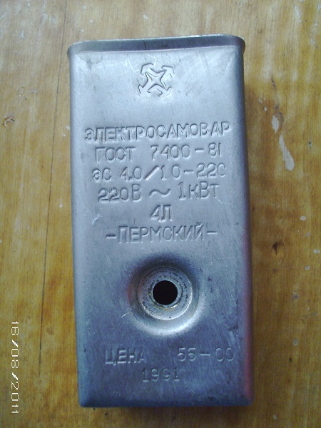

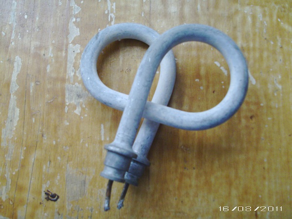

Есть самовар 1991 года выпуска:
Нагревательный элемент:
Но вот проблема когода включаеш в сеть, минуты через две вышибает пробки а раньше всё нармально было.
В холодном состояние сопротивление нагр. элем. 16 ом.
Подключил Амперметр сила тока в начале 5А а потом резко поднимается до 6А и медлено продолжает рости дальше, не потом срабатывает автомат на удлинителе.
Подскажите пожалуйста что можно сделать, очень срочно надо.
З.Ы. Новый возможности пока купить нету.

Попробуй ТЭН хорошенько просушить . Если не поможет -выбрось и купи китайский от чайника , правда он потребляет до 10 А.

Здесь вариантов два тэн исправный и второй вариант неисправный.Под замену .При дальнейшей эксплуатации возможен пробой на корпус с вытекающими последствиями.

все равно терять нечего -взять и постучать по тену молотком .акуратно:))
если менять то нужно обезательно на такой же лужоный пещевым оловом иначе начнет самовар кородировать .

Внутри трубки тена расположена спираль ,в зазоре между трубкой и нихромом засыпана керамика ,иногда просто песок .
При нагреве спираль удлиняется и возможно часть витков замыкается между собой ,есть вариант что спираль замыкается на трубку ну тогда бы стукало током .
При некоторой диформации тена можно добится что бы спираль и внутрений изолятор уплотнились и исчзла бы диформация спирали при нагреве .
Сами же спросили что можно сделать - новый купить нельзя а чаю хочется :))
Можно конечно собрать устройство контроля тока и при его привышении выключать на некоторое время но тут процесс кипечения может затянутся
