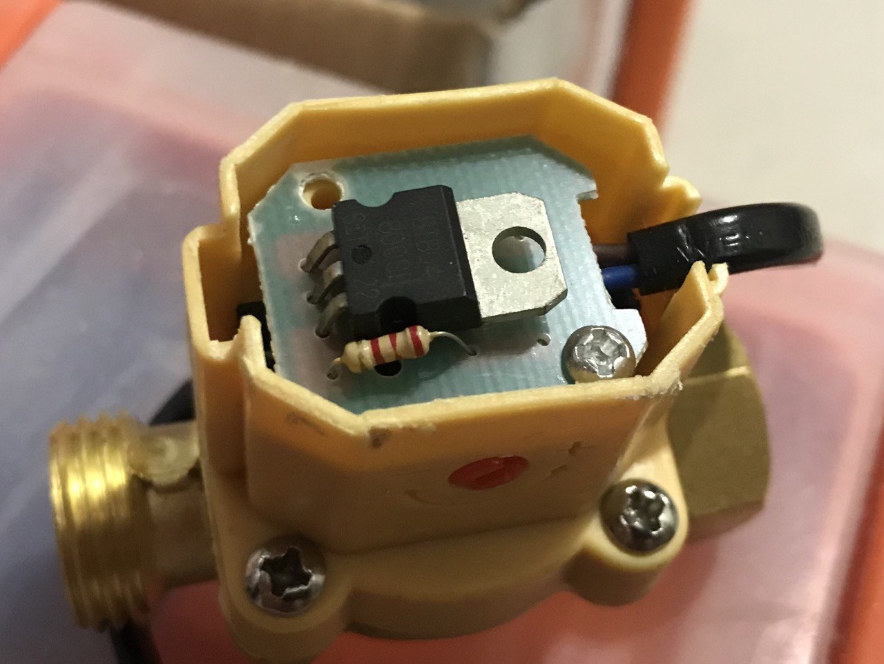

Подскажите, пожалуйста.
Есть реле потока, при движении воды включает насос.
https://aliexpress.ru/item/1005003287714763.html
Схема простая: геркон через сопротивление открывает симистор.
Cимистор BTB04 800SL (https://www.chipdip.ru/product/btb04-600sl)
Производитель говорит, что максимальная мощность двигателя насоса для этого реле 80-100 ватт.
А у меня насос 250 ватт.
Как лучше поступить?
Перепаять симистор на BTB16-600SWRG (https://www.chipdip.ru/product/btb16-600swrg-pbf)
Или лучше подключить к существующей схеме твердотельное реле AC-AC на 25-40А ( типа такого https://aliexpress.ru/item/32805934498.html), которое уже в свою очередь будет запускать насос?
Если перепаять симистор на 16 амперный выше по ссылке, то для нагрузки двигателем 250ватт радиатор не потребуется? Или другой порекомендуте?
Если подключать твердотельное реле, то не нужно никаких дополнительных элементов, а просто включить реле потока в разрыв цепи 230 вольт к управляющим контактам реле?

В теории 4 ампера тиристор не должен сгореть. Но радиатор обязательно нужен для любого....

Если поставить BTB16 с маленьким радиатором то всё должно работать.
