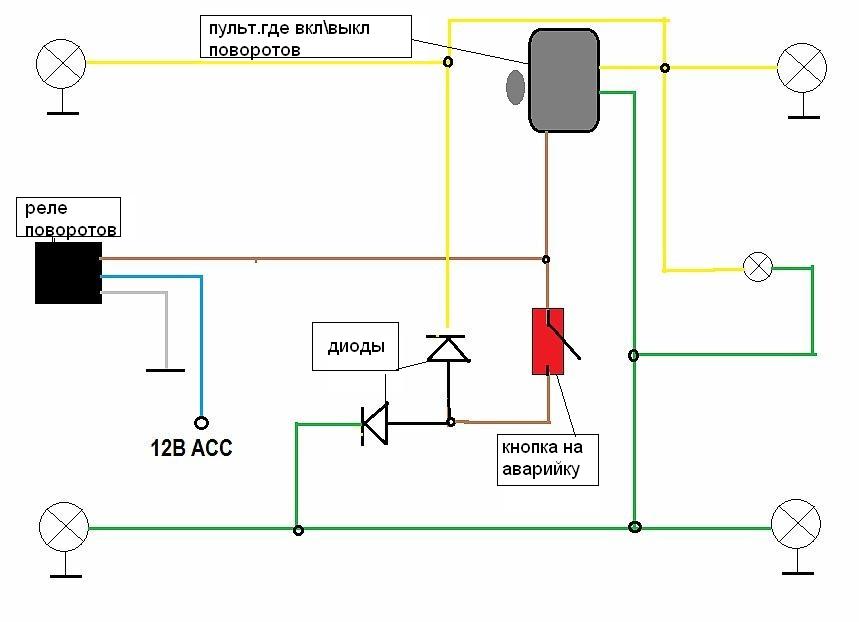

и кто знает как сделать аварийку с этого реле.тип каак то делал брал кнопку и два диода и как то подсоединял.кто знает можете схему нарисовать

вот так нормаль будет?и не подскажите какие диоды ставить лучше?
http://s60.radikal.ru/i169/1105/94/3eaa00481236.gif
