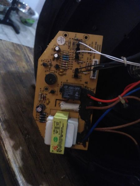

Доброго всем времени суток. Не с того не с сего перестала работать скороварка. Не подводила несколько лет.При включении в сеть сразу же греет в полный дым, дисплей при этом не горит . На кнопки не реагирует. Транзисторы BD 8050 целые. Диоды целые. Предохранитель тоже.С чего начать проверку ? Куда копать ? Подскажите . Заранее благодарен
[img][img]http://img.radiokot.ru/files/138091/thumbnail/22xs9b0lpi.jpg[/img][/img]

Проверьте трансформатор - часто в первичке встроен термопредохранитель. Он обрывается от перегрева. А трансы эти греются просто так. Прозвоните обмотку - нормальное сопротивление должно быть около килоОма. Если обрыв - вскрывайте его первичку - АККУРАТНО разрежьте жёлтый скотч до проявления проводов. там будет кирпичик с двумя ножками - это Ваш предохр. Его можно просто замкнуть.
Если всё-таки есть выходное напряжение с транса - проверяйте стабилизатор на 5 вольт. Где - я не вижу, плату нужно крупнее и с двух сторон.

она сгорела ...реле видимо сварилось...иначеб не включено было

musor, то что реле залипло - это полбеды! Нет индикации и управления!
Релюшка которая по центру платы ? Черная ?

черные еще ничо кое ка живут лет 5...воти с белыми-савсем беда часто хватает сотни включений и пизда ...

jhon111 писал(а):
греет но не работает
Обмотка звенит...

Ну теперь меряйте напряжение после диодного моста.

При включении пищит зумер . 1 длинный, потом два коротких, затем снова 1 длинный.
Добавлено after 1 minute 34 seconds:
Далее продолжает пищать каждые 2 секунды
Добавлено after 22 minutes 55 seconds:
Померил напряжение — 4.85 выдает транс Изображение
Добавлено after 5 minutes 48 seconds:
А на выходе получается, где шлейф на дисплейную плату уходит, там напряжение где то 1 вольт, где-то около двух. Я так понимаю там 5В должно быть.

На трансформаторе написано, сколько он должен выдавать, примерно 10,5В ~, реле так же на 12в.

Получается транс крякнул ? Или я не правильно замерил ? Не там может
Ну я не провидец, чтобы сказать правильно или нет. Мерить нужно на режиме измерения переменного напряжения - некоторые умудряются на постоянке мерить.

Я имею ввиду что мерию в том месте ? Обшибс 5.85 , а не 4,85 выдает АС

Мерить нужно между выводами трансформатора, идущими на мостик.
