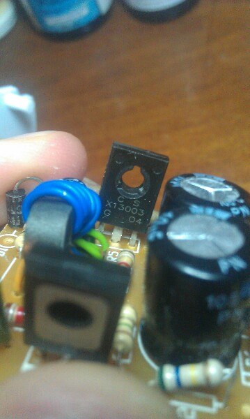

Помогите починить или ссылок подкиньте, или же правильные термины для поиска подскажите. Такое казалось бы простое устройство, я не информации толком найти не могу, не понять как оно работает. Баласты магнитные, электронные, пускатели...запутался в поисках.
Я обладатель вот такого чуда:
Был пробит один транзистор и выгоревший один резистор. Транзистор взял и такой же только компактной лампы, насколько я понял компонентная база везде приблизительно одинаковая. А резистор подобрал исходя из номиналов симметрично расположенного. Но лампа так и не завелась.

Приблизительно! Это не значит полный аналог. Скорее всего "вылетело" не только это.
Я пробовал вместо "штатных ЭПРА" такие лампы запускать с помощью ЭПРА от "компактных" ламп- подходящей мощности.. - удачно..
А выход из строя транзистора может быть вторичным- сначала ещё что- то сгорело, или наоборот- транзистор за собой "что- то утащил".. И ещё- в разных ЭПРА могут быть транзисторы разной проводимости -

Проводимости то они одной, нпн, вот цоколевка разная бывает.
mrbot Нити накала у лампы целые?

Лампа куплена новая, старая разбилась при транспортировке ко мне) А что насчет залепить от компактной лампы электрическую часть, кто то ещё пробовал?

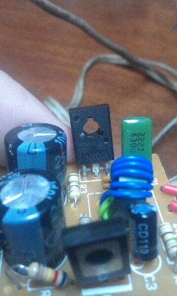

Вот такие там сейчас транзисторы и вот так стоят:

Давно. Лет 7 стояла колба на 18вт трубчатая на платке от 14вт эпра, периодически меняю трубки )
