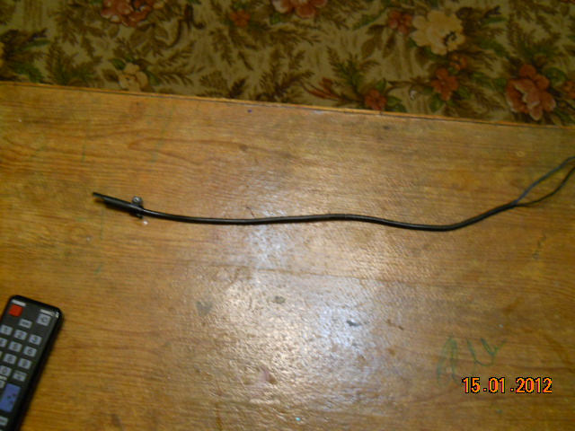

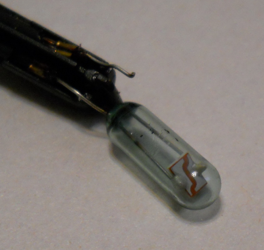

На мазутной горелке накрылся "глаз"-фоторезистор.Поставили с таково-же заработало.Горелка импортная BR-40.На фоторезисторе обозначений нет.Прозвонил исправный -не звонится.Может кто встречался,что это за зверь.Фото прилагаю.

Таких не встречал . Встречал отечественные , были 47 кОм. В принципе сопротивление не так важно , как пульсации сопротивления . Абсолютную величину сопротивления можно подкорректировать добавочным . Если этот скончался - разбить и замерять в затемнённом виде . Внимание : стекло может быть для УФ участка спектра !

Обычно резисторы имеют темновое сопротивление мегаомы. И по технологии фоторезисторы имеют пик чувствительности в ИК диапазоне. Так что скорее всего на обычный свет+ИК, мегаом-два темновое, стекло для защиты от вредных воздействий. Пока жив второй замерить отношение сопротивлений в темноте и при горящей горелке для последующей подборки из наших. По типоразмеру похож на серию СФ... можно попробовать в пробирку засунуть и эпоксидкой залить.

Спасибо.Была мысль расколоть колбочку ,но боюсь на воздухе резик навернется.Я рабочий замерял на свету,китайский тестер ничего не показал.Может на ИК диапазон реагирует?Котел сейчас далеко,проверить пока не могу.Да и как?

Фоторезисторы по принципу работы высоковольтные устройства (там зернистая структура чувствительного элемента), я проверил бы его с источником вольт 50-100. И микроамперметром с защитой. Ну или мегаомметром с рабочим напряжением вольт 500 типа Е6-16. В советских реле фоторезистор ФСК-1 прямо на тиратрон МТХ-90 от 220 вольт работал, с огранничивающим резистором конечно. Полезно и прямо в схеме померить сколько вольт на проводах идущих к резисторы (при отсутствующем резисторе).

Не сбивайте парня с толку ! Меряется легко любым тестером ! При обычном комнатном свете сопротивление 22-47 кОм , при затемнении пальцем увеличивается примерно в два раза . Предлагаю возможную замену :СФ-1 . Диапазон спектра ДОЛЖЕН быть именно УФ чтобы "видеть" искру и пламя !!! Никакой не ИК, он по мере прогрева стенок топки "засвечивается" теплом , а это значит он не увидит пропадание пламени :kill: :kill: :kill: . Это чревато :facepalm: . А фотодатчики горелочных устройств реагируют на пульсации света с частотой 5-10 Гц. Все остальные частоты обрезаются начисто , особенно 50 Гц. Повторяю : не шутите , контроль пламени - самый важный параметр безопасности горелочных устройств .
Лично я так проверял работу подобных устройств : растопыренной пятернёй водил перед глазком фотодатчика туда-сюда и убеждался в "наличии" пламени . Естественно при перекрытых кранах подачи топлива :idea: .

Удалось померить оторваный резик.Расковырял стекло, где вывод был.Щупом достал а припаять не получается. Под ярким светом до 20кОм,затемненный-0.8-1.2 МОм.Померил дома мультиком М890G.Он до 20МОм вроде меряет.Думаю расколоть стекло и попробовать на воздухе.А по параметрам подобрать что-то из распространеных.

Результат неутешительный.Усики были подпружинены и одна ножка отскочила.Припаять не получается там как сварка какая то к керамике.Хотя вроде звонится. Остается только аналог искать.Пока не нашел.Vasilii Спасибо за участие.Мы, наверное ,коллеги?

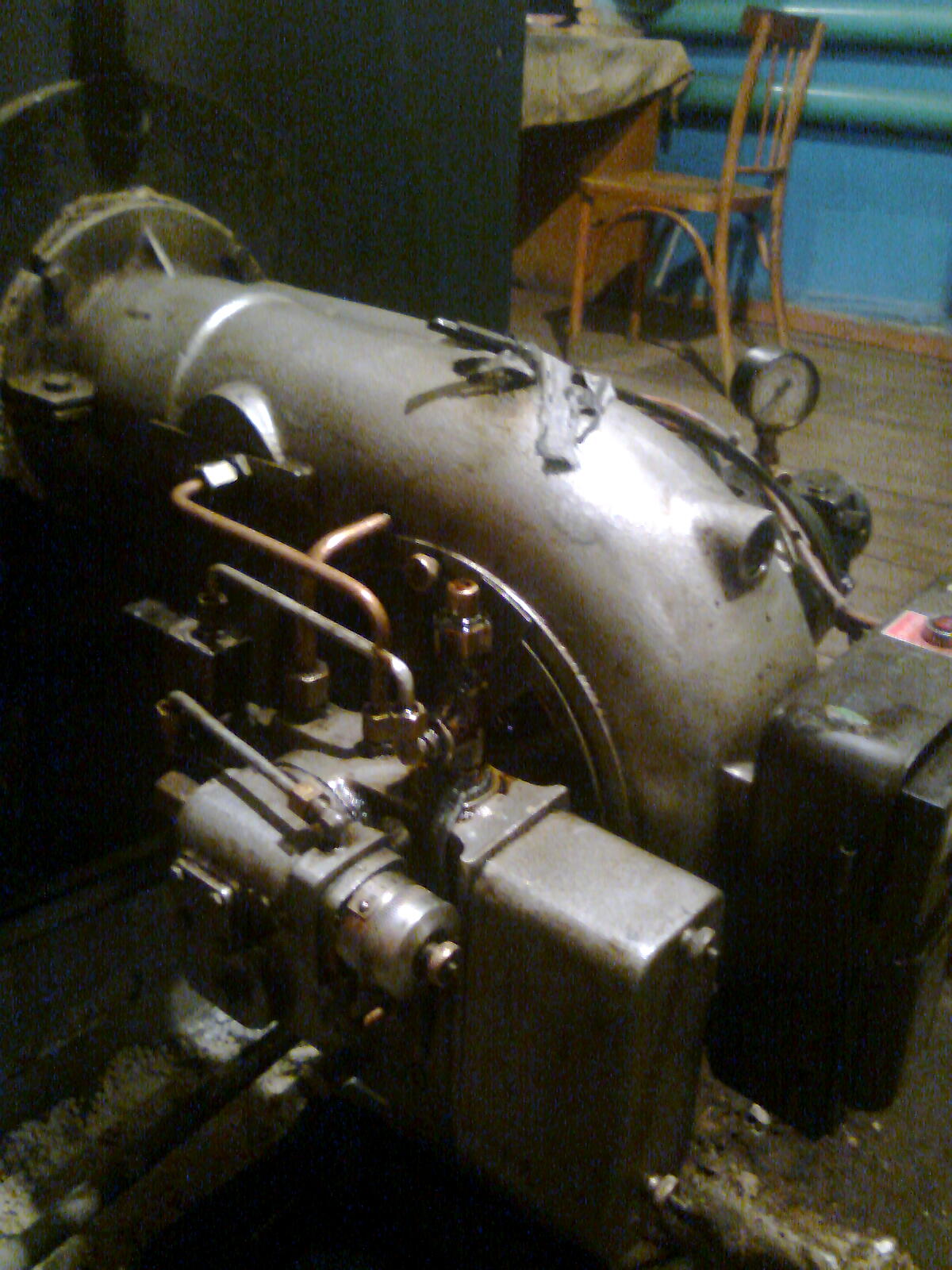

Сегодня попал на котельную , сфотал горелку. Еще раз промерил фоторезистор.При ярком свете 18-20кОм,при полной темноте-более 20МОм.Очень большой диапазон.Нашел у себя какойто фоторезистор , померил 1,2МОм-светло,2,3МОм-в темноте.Резистор безымянный.
Это много . Возьмите такой как я писал , он в корпусе от транзистора МП . Выводы подогнуть по месту , направить в сторону дефлектора , сзади , со стороны рабочего колеса защитить от загрязнений струи воздуха . Один раз сконструировать корпус и на все горелки будет замена.
РС. Стол оператора , стул ...... Наверное во всём бывшем Союзе котельные похожи как близнецы . Ностальгия блин ! Только кошки не видно , а ведь ДОЛЖНА быть :)) .
РРС. А Вам схема общекотельной сигнализации не нужна ? Схема имени меня , блочная , на много каналов , на разные датчики , имеет блокировку , самовозврат , готовность остальных незаблокированых каналов.
