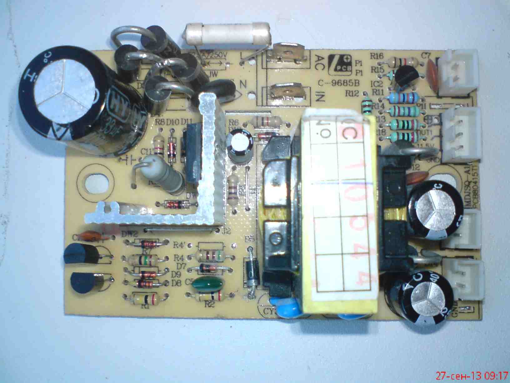

Здравствуйте. Имеется увлажнитель воздуха Binatone HUM-4600, в котором сгорел источник питания. Выгорели транзисторы и диоды. Сгоревшие диоды я выпаял и заменил. Когда выпаивал не заметил, что два из них обозначены DW1 и DW2., а сгоревшие я уже выкинул. Я так понимаю, это стабилитроны. Вот только не знаю теперь какие. Подскажите, какие стабилитроны сюда поставить?
Диоды D8...D11 - 1N4148
резистор R10 - 0,68 Ом
Полевой транзистор Q3 - JCS4N60F
Транзистор Q2 - C1815
Q1 - A1015
С2 - 33мкф 400в
Фото источника и часть схемы прилагаю.
Заранее спасибо.

скорее всего 15В

И конденсатор 33мкф на входе полезно выпаять и проверить, особенно с таким названием :)) Так же на выходе транса диоды могли умереть.

Сейчас ищу чем заменить полевик. Попались 2 варианта: FQPF10N60C и SPA04N60C3. Можно ли на них заменить? И на какой лучше?

Возможно FQPF10N60C, но емкость у него больше
Других вариантов нет?

Нашел еще такие варианты: 2SK903 и SSS4N60B. Последний по параметрам вроде очень похож.

Второй точно пойдет, так же как и 5N(K)60, 6N(K)60.

SSS4N60B похож на полный аналог

А есть смысл стабилитроны сначала поставить на более высокое напряжение, например, вольт на 20 или ставить на 15 В и не волноваться?

Стабилитроны защищают затвор ключа и ставить их намного больше не нужно. 15В вполне хватит транзистору. Еще есть смысл, если не было сделано, проверить ВСЕ полупроводники в обвязке транзистора и резистор 0,68ом на обрыв и увеличенное сопротивление.

Да, я их сразу проверил и все поменял. Резистор был с увеличенным сопротивлением. Вот только новый до сих пор не искал, а сейчас сунулся и не нашел. Если только из двух собрать, например, в паралель 1,2 и 1,6 Ом?

Можно из двух, можно 1 и 2-2,2 ома в параллель.

Купил всё, что недоставало, запаял, включил, померил напряжение на выходе (без нагрузки), получил +35 и +102 В. (Источник должен формировать +12 и +34 В.) Подключил к контактам где должно быть +12В куллер от ИП компа. Напряжение упало до +22В. В чем может быть дело?

Нет стабилизации ,значит не все неисправное найдено .
Со стороны выходных цепей ТЛ431 стоит, потом оптрон должен быть, вот он мог пострадать при пробое ключа.

Поменял оптрон и всё заработало!!!
