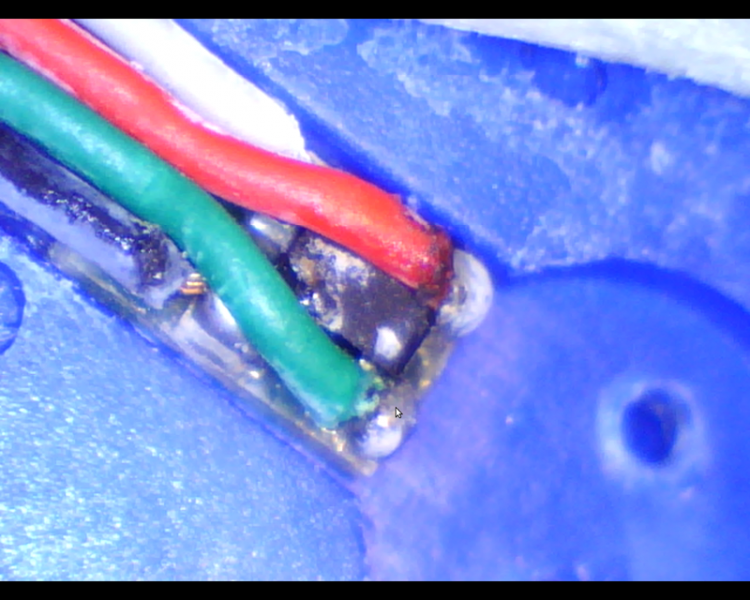

Добрый день! Мне подарили летающую лампу http://levalamp.com (магнитная левитация), но она не летает. Я полез внутрь, чтобы узнать, не видно ли чего там, и нашёл деталь, которая вроде как сгорела (она очень маленькая, миллиметра полтора в длину), см. картинку.
Если я правильно понимаю, лампа создаёт обратную связь -- если летающий предмет отклоняется влево, она включает посильнее электромагнит справа, и т.п. Эта деталь стоит как раз в районе этих электромагнитов, и, думаю, меряет магнитное поле. Я сначала подумал, что это датчик Холла, но вроде как (а) обычно у датчиков Холла три вывода, а тут четыре, и (б) вроде как надо мерить отклонения по двум координатам, а датчик Холла одномерный.
Ну и вопрос на засыпку -- что это и как найти замену? :) Маркировки я не вижу (даже с микроскопом:)

однокоординатный холл в СМД исполнении использовался в трехфазных движках от сидиромов. Но насколько я помню он без усилителя.
Тут была тема по магнитной левитации - там магнитная система из 3 каналов с 6 катушками на каждый канал 495 холл с усилителем... В теме есть описание. viewtopic.php?f=3&t=4810&start=260
Интересно бы про лампу по подробней.

Спасибо за идеи! Посмотрев ещё вокруг в сети и внимательнее пересчитав провода, я подумал, что, наверное, там где-то спрятан ещё один такой же датчик Холла. Это меня привело к гармонии с реальностью. Теперь надо только понять, какой именно это датчик Холла, и где взять ему замену...
То есть теперь разыскивается smd-датчик Холла с дифференциальным выходом (четыре вывода), размером примерно 3мм*1.5мм. Без опознавательных знаков, кажется.
minakan, вы просили поподробнее -- а что вам интересно узнать? На сайте http://levalamp.com есть картинка устройства в сборе, а внутри там всё так залеплено бумажным скотчем (!!!) и залито клеем, что подробно схему снять мне пока не удалось... Там есть четыре катушки, большой постоянный магнит, 8 мосфетов и какая-то странная схемка на отдельной маленькой платы с тремя штуками, залитыми пластиком... Не очень перспективно :)

Холлы должны быть между катушками. Катушек 4, значит холлов два, 8 мосфетов - похоже на два Н драйвера. Кто то должен этим управлять, ПИД регулятор бывает на контроллере, бывает на рассыпухе (операционниках). Как может сгореть в уголь Холл, ток через который по любому ограничивается резистором, понять не могу :dont_know:. Посмотрите, питание всего этого цирка присутствует?
4х ногие СМД холлы есть видел в движках СД (на шпинделе 3 шт стоят).
