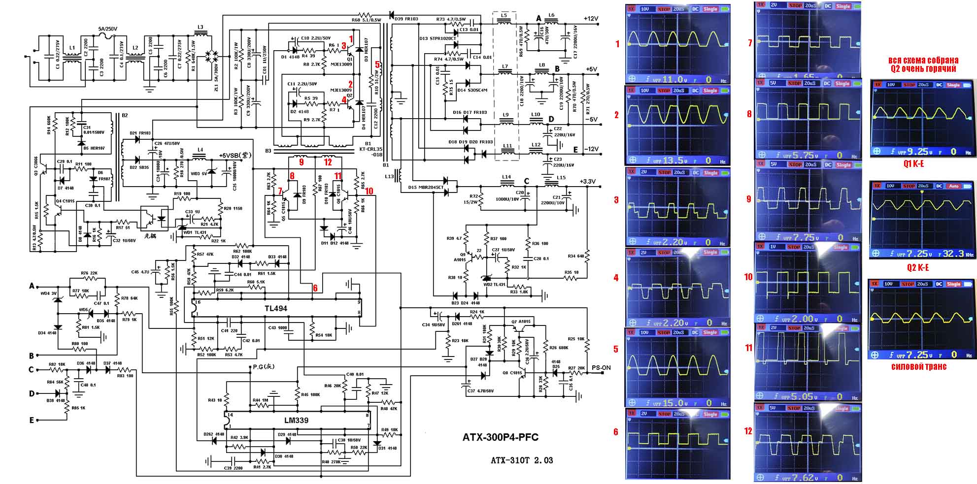

Доброго времени суток. имеется блок питания Sparkman-sm400w и большое желание его воскресить. Шим ка7500, операционник az339p, дежурка шим xy6112, ключи 13009. Судьба его выдалась не легкая. Попал он ко мне как уже не исправный, так еще и при первом включении я не глянул на переключатель 115/220 и умер он еще больше со спецэффектами)). В общем, кондеры по высокой стороне пухлые поменял, силовые ключи и мелочевку явно мертвую тоже. Сейчас имеем следующее, есть только дежурка 5vsb и питание шим (12В). На шине силовой (12в) меньше 2в, сильно греется силовой ключ Q2. Если оставить подключенной только первичку силового транса, ключ греется, но заметно меньше. Прикреплю файл с похожей на мою схемой и осциллограммы, что намерял. Первые 12 измерений с отключенными вторичными обмотками силового транса и диодами вторички, последние три измерения - с подключенным трансом, но отпаяными силовыми диодами по низкой стороне. У кого будут идеи и желание помочь, прошу ответить.

Мелочёвку возле силовых ключей тщательно ещё раз перепроверить, раскачку и ШИМ конечно же. Питание 494 есть?

Q5 q6 от такого горят обычно или один из них или оба, частенько один только. Ну и обвязку силовых обязательно проверить, электролиты в базах поменять, диодики резисторы с пристрастием осмотреть, но лучше поменять

vlasovzloy, огромное спасибо. действительно, предателем оказался один из Q5/Q6. А вся загадочность в том, что тестер на диоде (по крайней мере в схеме) особо подозрительного не показывает, все переходы в одну сторону звонятся норм. а вот при выпаянном выяснилось, что база-эмиттер подбит немного. а вот RLC-T4 тестер показал, что у него коэффициент усиления аж 7 (у рабочего порядка 400). в общем, поменял, напряжения на выходе появилось. остался еще такой вопрос, пока не впаял вторичку силового транса, импульсы на нем были красивые прямоугольные, а после впаивания вторички и парных диодов они стали сильно скруглены плюс с острыми выбросами. так и должно быть?

Я не смотрел, мб и должны, проверь снабберы например R73 C13 если все в норме и работает, наверно так и должно значит
