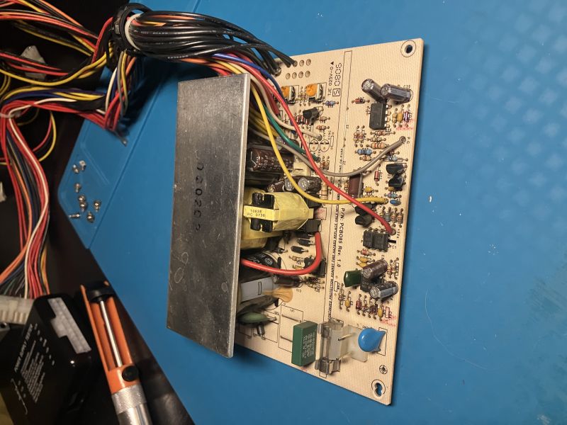

Попал ко мне такой блок питания - Matrix 350w ATX 2.03. Микросхемы в блоке: TOP242PN, UC38428, HA17393. Блок питания запускается, напряжения все в допуске (линия 3.3В минорно завышена, напряжение 3.48В), но на всех линиях присутствуют огромные пульсации, от 500мВ до значений более 1В без нагрузки. Я проверил все электролиты - они в норме, поменял TL431, проверил диодные сборки, транзисторы, диоды, стабилитроны - всё вроде бы в порядке. Подскажите, куда далее копать?

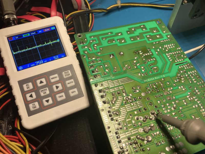

vlasovzloy, измерил под нагрузкой, пульсации такие же - скачут 500, 600, 800, 1000 милливольт.
Что интересно: без запуска блока питания на дежурке пульсации всего около 40 милливольт, и только после запуска становится 300 с плюсом.
Измеряю осциллографом DSO PRO на плате, минус к выходу черных проводов, плюс к выходу соответствующего напряжения.

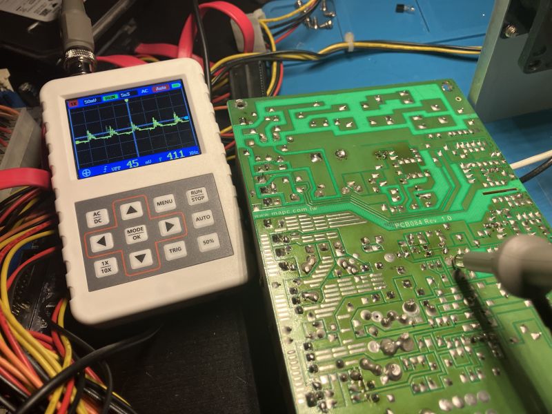

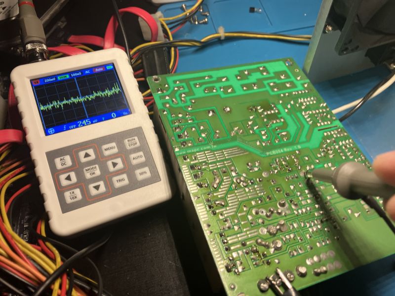

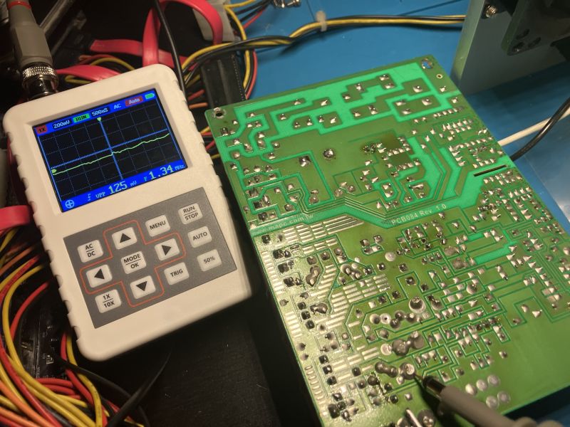

vladzirka, Использую компьютер. Замерил пульсации еще раз для этого случая, заметил, что при работе от блока слышится постоянный свист. Сразу не определил пока откуда, из за особенности радиатора.
Дежурка без запуска, дежурка с запуском, линии с запуском.

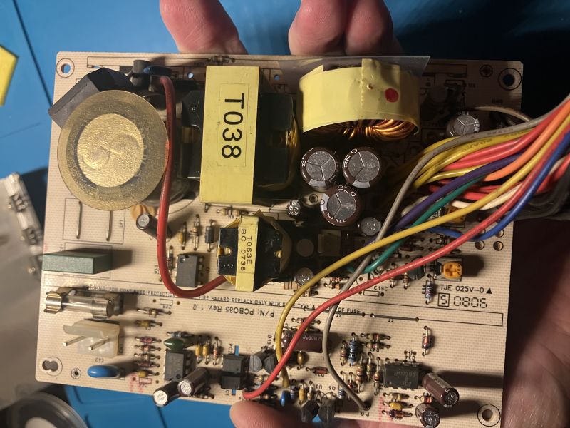

Вообщем нашел виновника - со стороны радиатора дроссель ДГС на верхней половине (то есть, четко 1/4 дросселя) обуглился, а рядом следы нагрева на диодной сборке, той, что на радиаторе.
