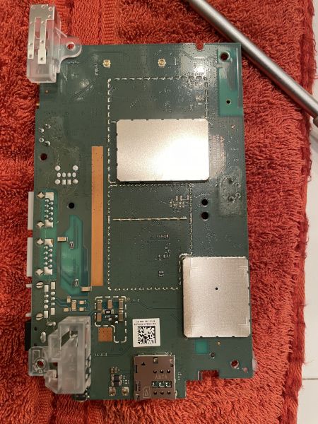

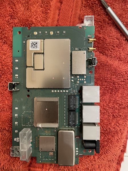

Доброго времени суток! Уважаемые форумчане произошла неприятность, при подключении роутера перепутал +/-.
При подключении роутера Huawei B818-263 от акб был перепутан плюс и минус. Перепутан именно +/-, не кз по питанию.
Прошу помощи в ремонте, город Москва или указания по диагностике. К сожалению в микроэлектронике я практический ноль. К сторонним мастерам обращаться страшновато, просят много денег без каких-либо гарантий. Схем на данный девайс не нашёл, приложу фото для большей наглядности.

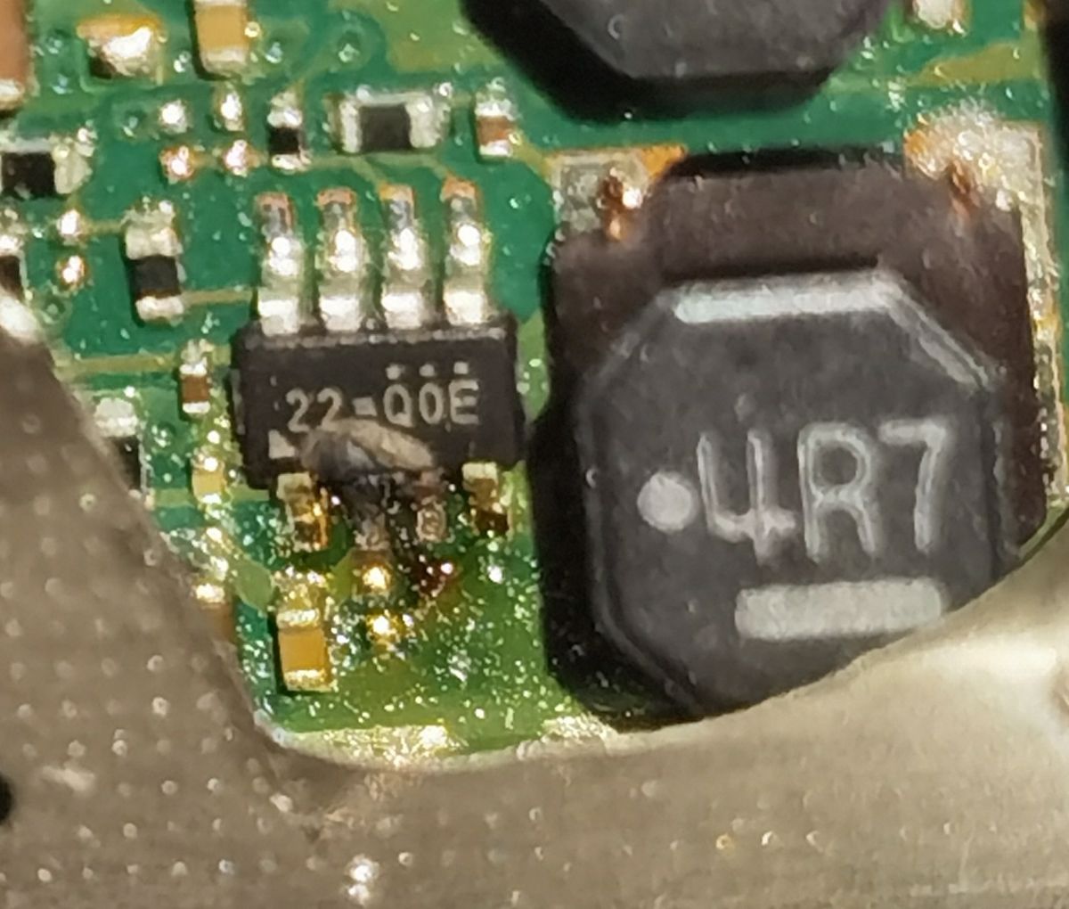

Если кто-то может подсказать, что именно случилось (теоретически) или помочь делом, буду благодарен. Если нужны более детальные фото, отдельно выложу или пришлю в лс, здесь ограничение по размеру (качеству). Фото 3 разместил по совету знакомого, который предположил, что дело в черной "детальке"))) с тремя ножками, извините за лексику.
Спасибо!

При такой переполюсовке могло быть что угодно, например выгорели микросхемы под экранами...
Деталь на последнем фото имеет признаки разрушения, это может быть транзистор, но в таких корпусах бывают и диоды и даже микросхемы некоторые. Может оказаться дешевле новый купить чем этот чинить.
У кошки четыре ноги - ввод, вывод, земля и питание. И хвост для перевода в высокоимпедансное состояние.

BorMot, спасибо за ответ! Вот и хотелось бы понять масштаб разрушений, чтобы со спокойной душой принять решение. Новый, именно такой, уже не купить и особых альтернатив для меня нет.
Честно говоря, сколько не рассматривал сегодня эту деталь (маркировка 2x p), так и не увидел явных разрушений, возможно более опытный глаз видит по другому.

Грань черного "бруска" на третьем фото, та, которая вверх фото "смотрит" кажется немного подгоревшей. Но качество фото никакое, можно и ошибиться. По маркировке похоже на транзистор MMBT4401, но он по частоте в это устройство не подходит, а к нему идут лини СВЧ на плате. Но без схемы это просто гадания. Если комп роутер вообще не видит, дело дрянь. Кроме того, при включении чего нибудь происходит? Сигнал роутера другие устройства WiFi видят? Если никаких признаков жизни нет, разрушения критические.

Снимай экраны ищи контролер питания

На других форумах нашел фото в лучшем качестве. Возможно, это действительно MMBT4401 и работает он в преобразователе напряжения для питания SIM карты пониженным напряжением. При переполюсовке мог сгореть как факел олимпийский.Тогда надо прозвонить его как транзистор, и если тестер покажет обрыв, заменить... Но скорее всего так легко не отделаться.

Надо вызванивать питание и смотреть что там стояло в качестве защиты. Обычно ставят что-то...поэтому может и малой кровью обойдется. Штука дорогая конечно, если несколько тысяч не жалко за ремонт то стоит отдать мастеру, но не в ларьке по ремонту сотовых, особенно с горцами мастерами :) .
ЗЫ. Судя по тому что при правильном подключении не ожил явно не диод последовательно, тогда бы ничего не было. Но часто стоит диод в обратной полярностью и кусок дорожки как предохранитель, тогда выгорел может только он. Я и то видел и то... как впрочем и совсем без защиты. Тогда входной преобразователь помер.
