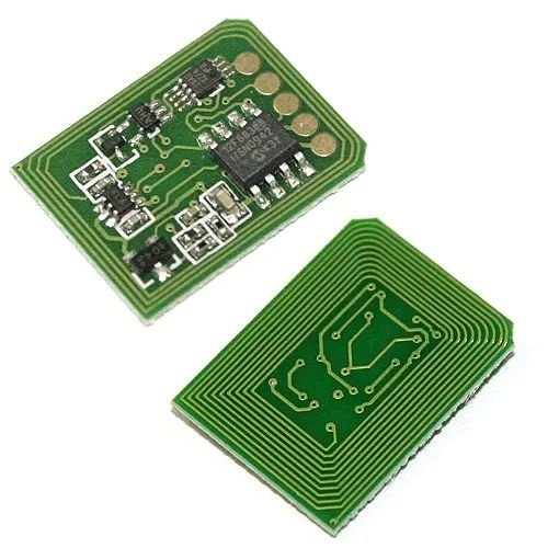

Значится так. имеются принтеры в которых есть чипы ( по сути даже эмуляторы чипов).
есть на принтер hp clj 5500, и okic9655.
мне попались данные эмуляторы.
они основаны на pic12f1822.
Тоесть ничего особо ентакого там нет, но эта свинья блокируется при достижении счётчика тонера в попугаях.
ну я конечно на удачу выпаял мк, и попробовал считать, и ясен перец он оказался залочен.
попробовал я его считать RFID читалкой на 125 кгц ( EMMarine) , и на 13 мгц и чёрта с два у меня что вышло.
ну теперь я зол, страшно. и все таки хочу понять что же за гадость там применяется.
Кто ковырял?
коммерческий смысл это врядли имеет, так как у китайцев данные эмули стоят 130-170 р. с доставкой.
но информации в интеренте практически нет ( странно чтобы это было: заговор, порча или сглаз али приворот или отворот).
когда то находил табличку от HP clj 5500 но нет самого главного что за частота используется и что там и как записано и как это прочитать/записать.
Так что интерес скорее спортивный.
Так как на плюйнике у меня стоят самосбросные чипы.
тут хочу примерно то же самое.
на плате выведены Vss,Vpp,Mclr, строб и данные.
так что написать паршивку думаю будет не большой проблемой, и затыкать ее в пик.
Чипы сттопитсот процентов радио, так как на них явно видно антены в виде дорожек на пп.
статья по 5500/5550 тут http://www.startcopy.ru/repair/chip_clj.htm

Можно увидеть фото с "антеннами в виде дорожек"?

Вроде не секрет, гуглится легко, по сути оно больше напоминает обмотку, ( так что классическая магнитная антена) .
https://cdn1.ozone.ru/s3/multimedia-1-d ... 775373.jpg
например

Это не RFID. Это лишь аналогичная RFID система питания и обмена данными.
Нужно снифферить с помощью такой схемы и логанализатора.
Частота несущей может быть любой в диапазоне от единиц МГц до примерно 15 МГц.
