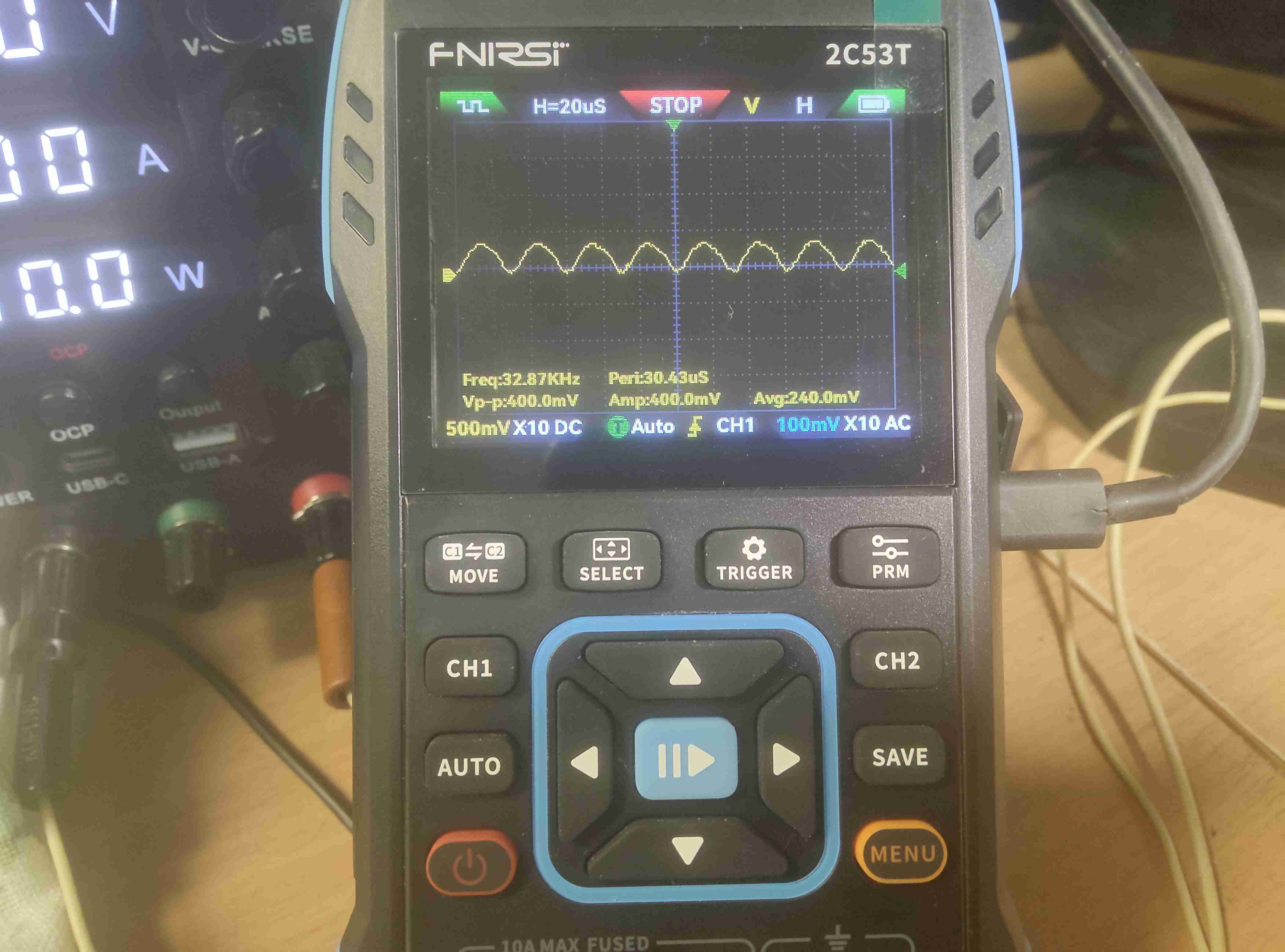

По кварцу. Вроде все нормально, но не маловата ли Vp-p?
Ноут при включении (без батарейки cmos) дает быструю вспышку индикатора. Потребление 40 мА, затем секунд через пять потребление падает в ноль. Что самое интересное дежурка при таком раскладе показывает стабильные 3,3 и 5,1в. Пытаюсь включить его опять, индикатор горит уже пять секунд при тех же замерах. Дежурка так же остается.

По кварцу. Вроде все нормально, но не маловата ли Vp-p? Ноут при включении (без батарейки cmos)...
Это на каком кварце сделаны измерения? На часовом? Зачем Вы туда полезли?
