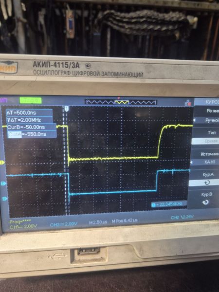

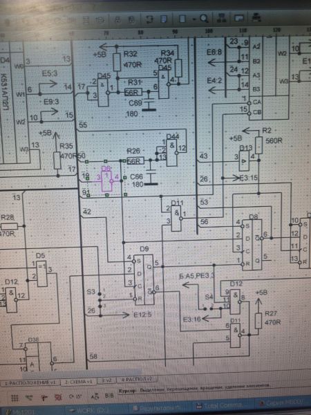

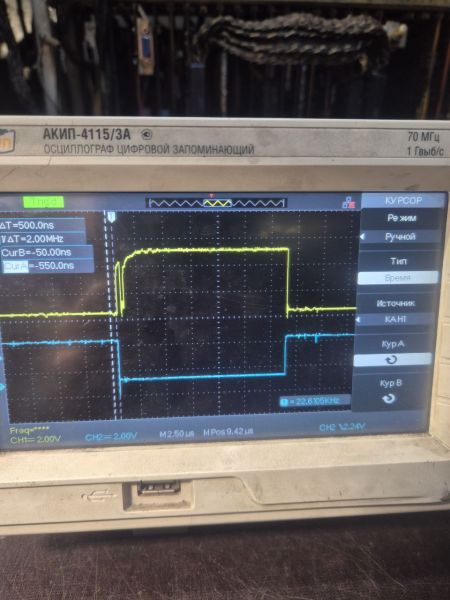

Плата процессора мс1201. На входе импульс ровный, а на выходе появляется некая просадка. На схеме элемент выделен розовым. Это к155лн1. С входа сигнал идёт на входы 2х триггеров к155тм2 и RC цепь за которой И к155ла4. Если поднять резистор то эта просадка исчезает. Я так понимаю в один момент конденсатор пропускает высокий ток и это вызывает эту просадку? Потом он заряжается и все становится хорошо. Конденсатор менял (180пФ), резистор нужного сопротивления (56Ом). Так же дабы исключить внутренние глитчи поменял логику (И и ИЛИ) но все тщетно. 50 проводник куда идёт я не нашел (возможно никуда). На другой аналогичной исправной плате такого провала нету.
Желтый луч на первой фотографии это вход ИЛИ, на второй -- выход.

Конденсатор по питанию этой D6 проверили?

Нефертити, да, я и на сами ноги повесил кондер 0,015мкФ

если хочется разобраться, то нужны какие-то действия-эксперименты, а не просто пялиться в картинку импульсов...можно каким-то повторителем отвязать неизвестный 50й провод, или эту цепь с конденсатором...
trek1203 писал(а):
0,015мкФ
прямо такая щедрость....))))
