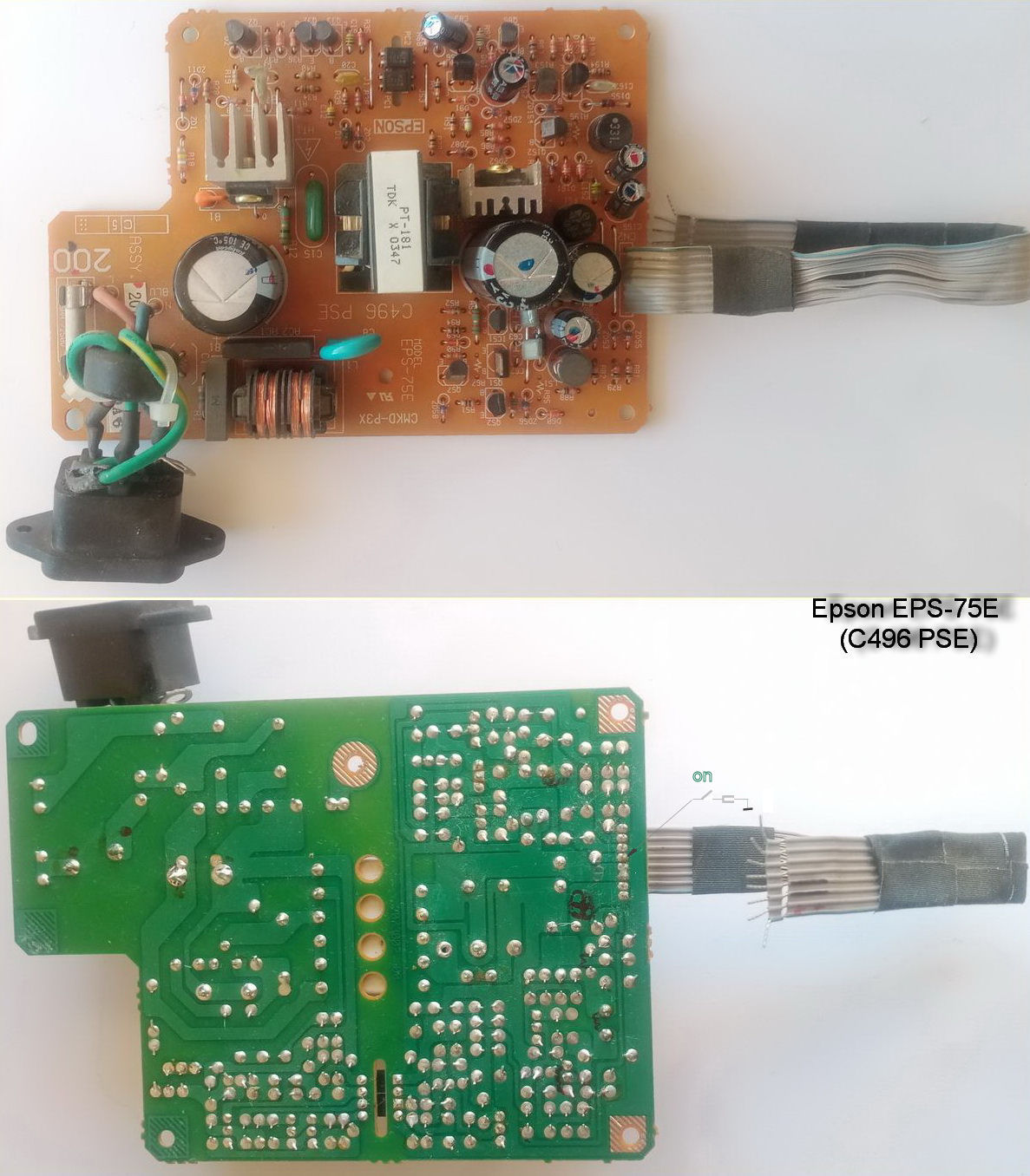

Re: БП от принтеров - EPS-75E (C496 PSE)
а по поводу БП EPS-75E (он же C496 PSE, именно так их прописывают на принц. схеме) - весьма загадочн..туманное дело... Нигде никакой в сети инфы нет, даже внятных упоминаний О.о и даже изображений(!) окромя пару объяв на eBay
уж не помню с какого принтера он вынут (а сведения из инета весьма противоречивы, вроде как серия Cxx), но вот пришлось разобраться.
1-2 pin — +42V
3-4 pin — gnd (земля)
5 pin — on/off (вкл/выкл, резистором 100 Ом на землю)
6 pin — +3,3 V
7 pin — pwrgood(?)
8 pin — +12V
...ко всем трём шинам питания подключены цепочки стабилитрон-резистор (и куда-то уходят) — наверняка проверка годности
