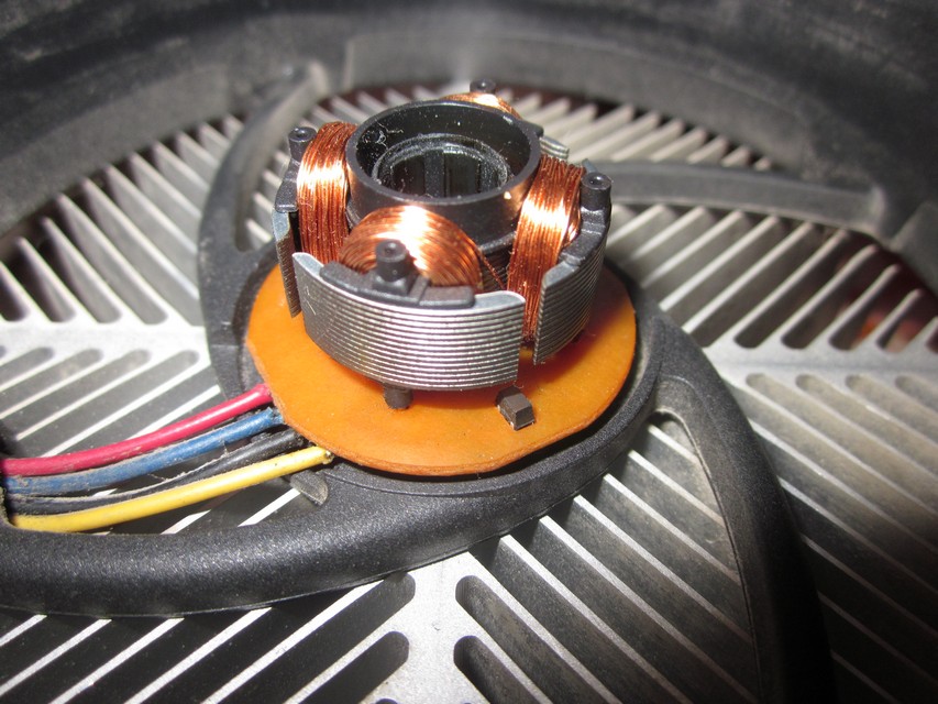

не факт что дело в дрре мог и дядя хол скопытится или сместится и магнит ослабнуть от удара-они их не переносят размагничиваюся наполовину...

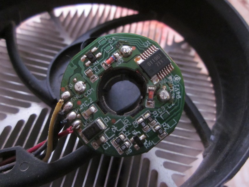

Заказал LB11961 185 рублей с доставкой и подшипники 5 штук 693ZZ 187 рублей за все с доставкой. Подшипники вчера пришли. Датчик холла я не знаю какой заказывать, с такими параметрами как в даташите микросхемы я не нашел (может плохо искал), поэтому не заказывал.
Вообще без вентилятора диски греются даже в открытом в корпусе - там сейчас их 7 штук стоит.

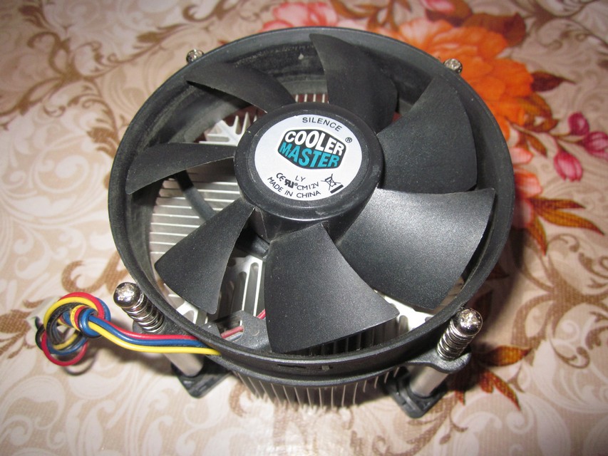

По поводу удара - крышка корпуса с вентилем как на фото выше, стоя один концом на полу упала, удар не очень сильный.
Странно, что если пропеллер раскрутить рукой, он прекрасно себе продолжает вращаться, а так с места только дергается и немного проворачивается.
Интересно, а какой ток нужен такому вентилю что бы раскрутиться? Мож мощности блока питания не хватает, хотя вряд ли.
:shock:
Вот ещё нюансы оказывается всплывают.
Тогда делают следующее: ставят щупы тестера параллельно питанию вентилятора, и измеряют напряжение в момент попытки пуска.
Если оно не изменяется, и соответствует штатному - делают вывод о неисправности выходных цепей драйвера.

ну раз заказал -пус дрова меняет :))) если это ничего не даст а такой шанс 40% то придется идти далще
поггибать менять холу и перемагничивать магнит на установке Гауса :)))
вывести проводки от обмотки сдув дрова и попробов
аить переключая крону туда обратно раскрутится или нет -еслм раскрутится шанс есть а если нет приговор выще -Установка Гауса
 Заголовок сообщения: Re: Сломался компьютерный корпусной вентилятор.
СообщениеДобавлено: Чт май 26, 2016 13:19:05
Зарегистрирован: Пн окт 24, 2011 08:53:12
Сообщений: 171
Да я писал про то что он крутися если его раскрутить. Раскручивать нужно только сильно, прост толкнуть не достаточно.
Мультиметр должен просадку напряжения показать. Это не делал.
При подаче тока, вентилятор получает пинок, проворачивается, но не продолжает вращение. Следующий "пинок" происходит через какое-то время. При "пинке" амперметр на блоке питания показывает потребление тока, потом стрелка уходит на ноль, если раскрутить вентиль рукой потребление тока становится постоянным.
