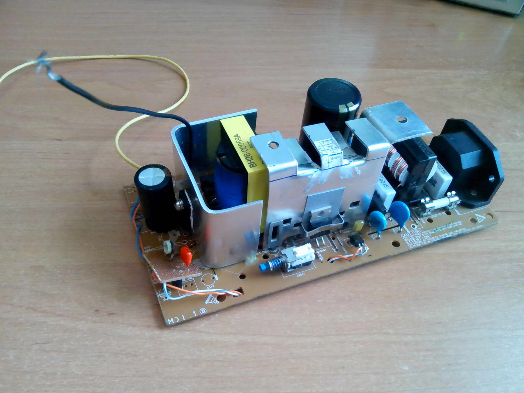

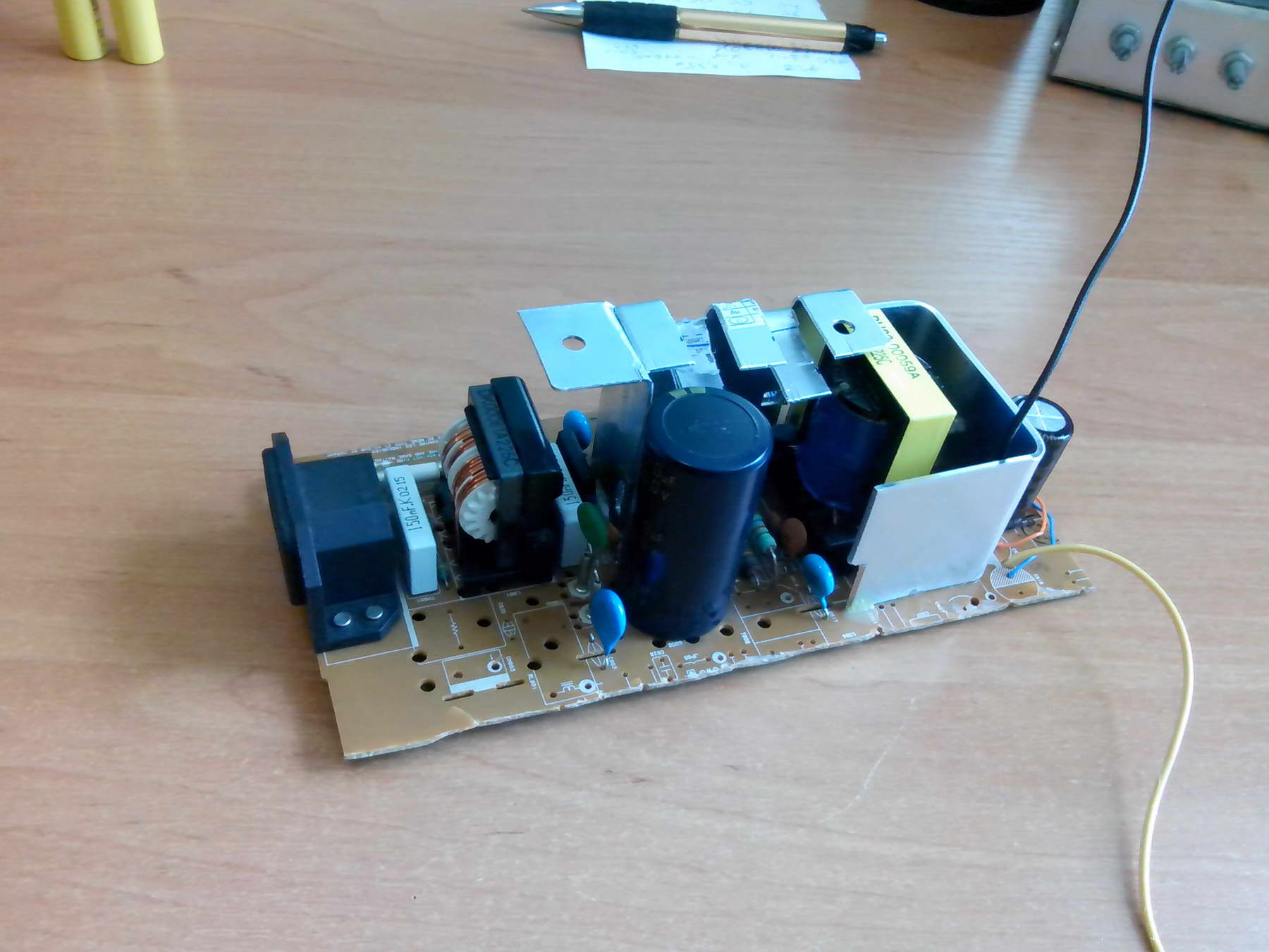

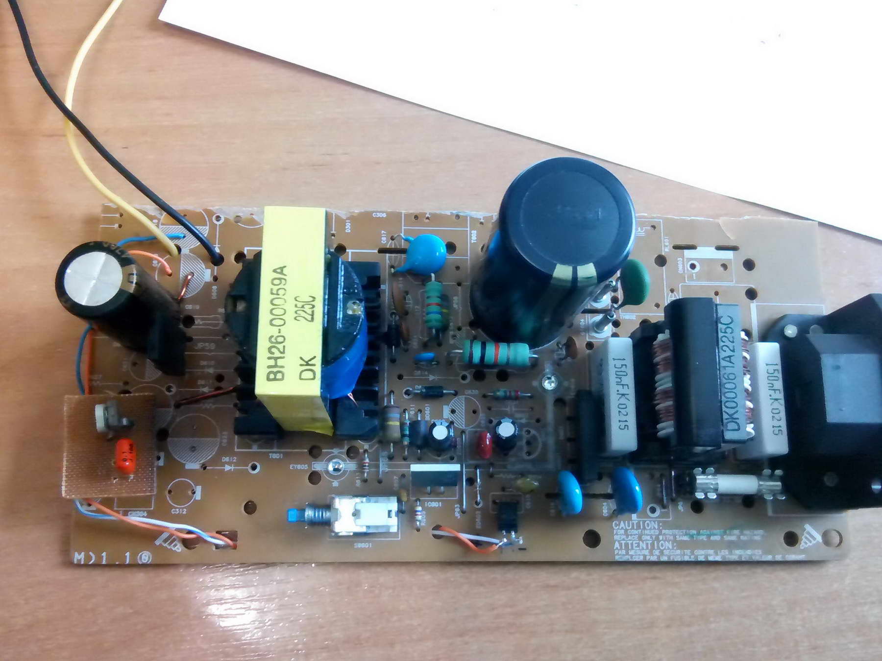

Переделал еще один БП от принтера 8) , на этот раз старенький принтер HP 6L, который окончательно добили скрепками. Блок питания необычный, как вычитал в интернете работает в резонансе, микросхема str-z1505. Переделка состояла в том, что я отрезал кусок текстолита с блоком питания ножницами по металлу, в холодной части оставил одну диодную сборку по 12В и фильтрующие емкости, контроль напряжения распаял отдельной платкой из статьи "Простая доработка импульсного БП".
Напряжение выставил 12В, поставил автомобильную лампочку, начал выкручивать токовый резистор, максимально достигнутое значение тока 3,2А (при этом напряжение 10.5В), больше мощи с него снять не получилось. Итого получаем до 30Вт мощности. В процессе работы БП почти холодный :))) , Еле теплый радиатор диодной сборки, феррит и сама микросхема ваще прохладные.

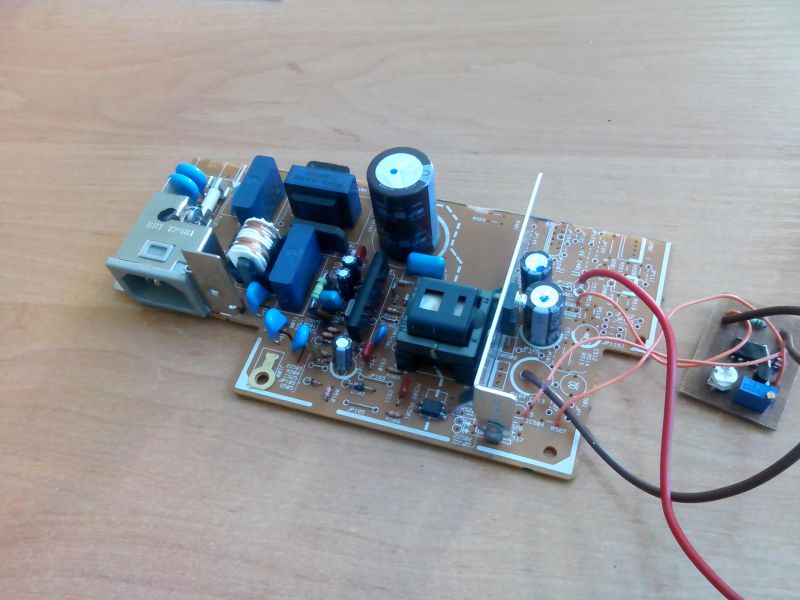

Решил переделать еще один несложный БП EPS-23E. Все по стандартной схеме, выпаял все из вторички, к оптопаре (1-2 ноги) подключил платку из "простой доработки".
Блок питания выдал почти 29Вт. Подключал линейку 3Вт 10шт светодиодов, получил 34,5В на 0,84А, контроля напряжения при этом не было, ток ограничивался только резистором в эмиттере силового ключа. Дальше подкрутил подстроечник, выставил 0,6А 34В, это около 20Вт мощности. Ключ при такой нагрузке на стандартном радиаторе хорошо грелся, мерил термопарой, когда температура достигла 70*С решил отключать и ставить радиатор посолиднее, ведь работать этот БП будет в коробочке...

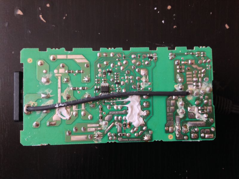

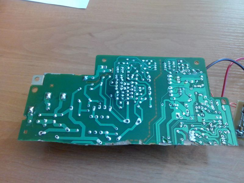

Занялся переделкой БП от старого CRT монитора Samsung, модель материнской платы DP15H**\DP17L**.
Отрезал ножницами для жести часть текстолита на котором распаян сам БП. Решил оставить только 12В. После обрезания бп включается и работает, стабилизация напряжения осуществляется через дополнительную обмотку трансформатора. Порывшись в интернете нашел схему подключения шим микросхемы DP104 в которой стабилизация осуществляется через оптопару. Схема простенькая, решил экспериментировать.
Сделал небольшую платку для TL431 и нашел оптопару, по линии 12В поставил диод помощнее и посадил его на радиатор, из вторички выпаял все что касается других выходов (диоды конденсаторы перемычки), оставил только то, что нужно.
К моему сожалению без переделки горячей части схема не хочет работать в режиме стабилизации тока, с другой стороны для стабилизации напряжения понадобилась tl431 и оптопара, т.е. меньше работы :))
По питанию шимки DP104 заменил резистор 15 Ом на 30 Ом который идет на третью ногу VCC, эта манипуляция сдвинула порог срабатывания защиты от КЗ в большую сторону. Ногу микросхемы №5 "Sinc" полностью освободил от обвязки и оставил в "воздухе", нам синхронизировать частоту незачем 8) .
Итог без особых усилий получил блок питания 12В с защитой от КЗ в районе 4.5А. При нагрузке 4А 11.5В родной радиатор микросхемы DP104 45*C. Для светодиодной ленты мне с головой хватит...
Теоретически с этого БП можно выжать и больше мощности, но нужно перематывать трансформатор либо использовать не 12В выход, а например 35В.....

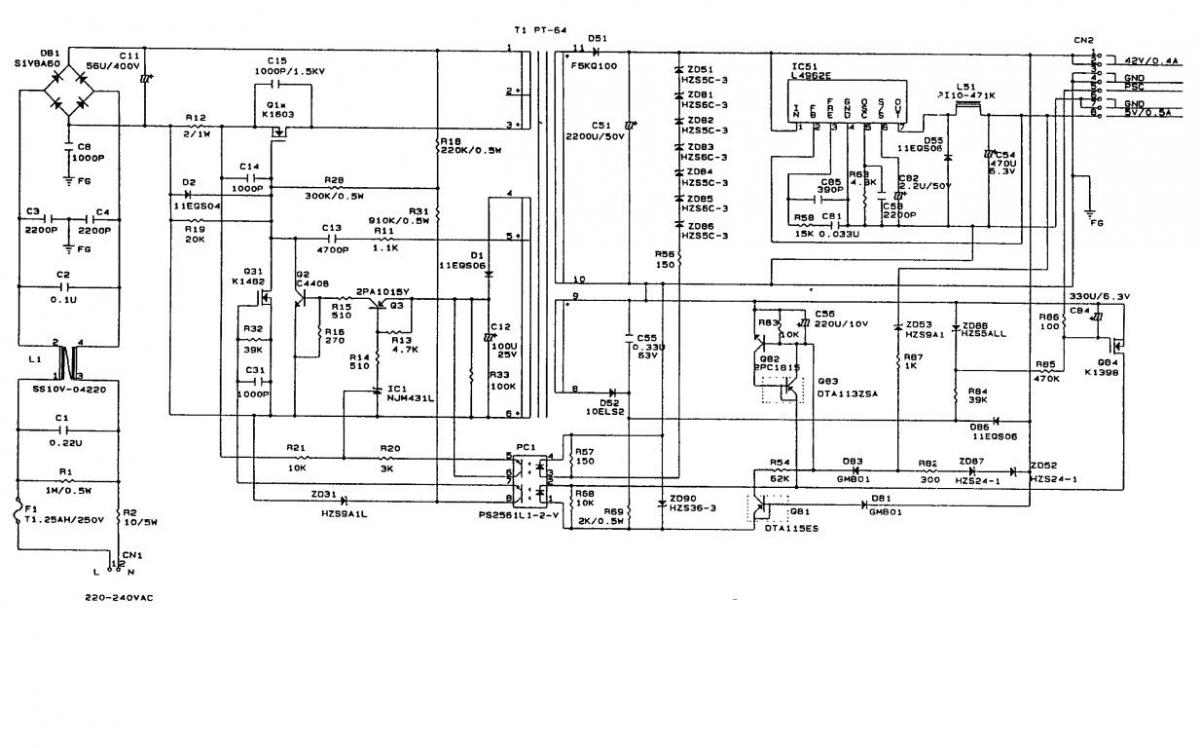

привет всем, подскажите как с минимальными телодвижениями в БП на схеме ( пост Verba от 21.12.2015) снизить выходное напряжение до 24 вольт,т.е. чтобы не выпаивать все "лишнее"

картинку мелче найти не смогли??? :dont_know: я мелкоскоп уже пропил :oops: :cry:
а по поводу переделки почитай топик сначала-обсосано 100500раз :wink:

вот схема покрупнее, почитал пост еще раз, варианты разные, применительно к данной схеме как сделать, стабилитронов поубавить, zd53 отключить? поможите,подскажите

вообщем закоротил несколько стабов, на выходе получилось ок. 24 вольт, то что надо
не разобрался только как работает защита, ок 2А срабатывает, как её перенастроить и умощнить БП, что нужно поменять?
ключ на 2sk1603 слабоват, чем его можно заменить помощнее?

не умощнить его там транс лимитирует уже ...так что смысла менять ключ невижу никакого
можно конечно перемотать 2чку и исползовать транс на 100%
