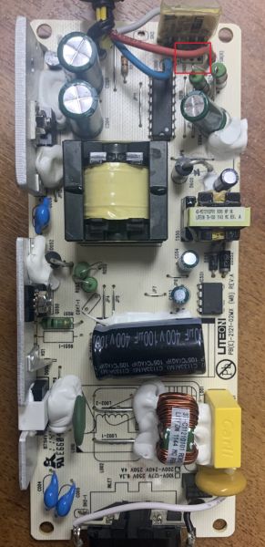

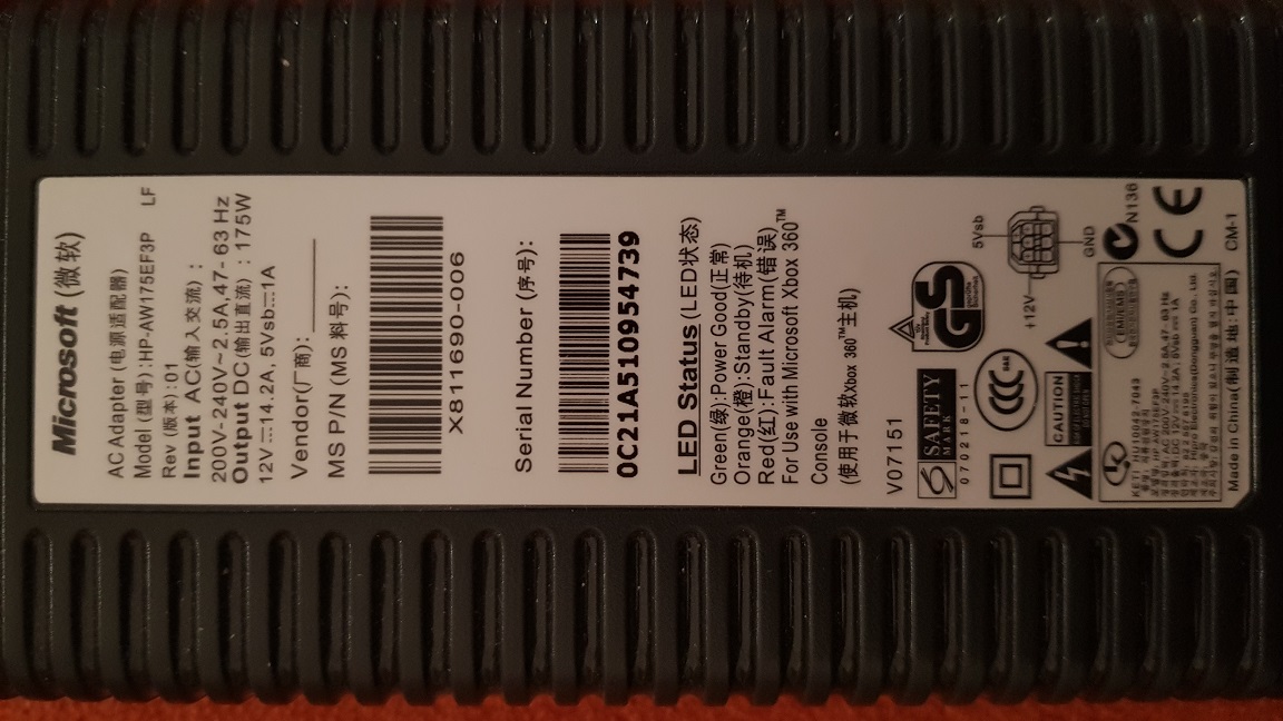

какой у вастам бп нам не видно
Вот этот.
Схема есть на него?

Может кто сможет подсказать какой элемент отсутствует.

всем привет! нет красного индикатор светит жёлтым 5в приходит перемыкаю перемычки становится зелёным 12в 5в присуствует индикатор почему перестал красный гореть не понятно ? кулер крутится медлегей как буто оборота не хватает ?
