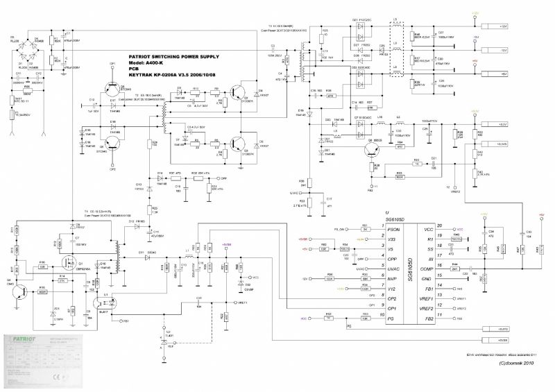

Всем привет. Сразу хочу сказать что я новенький в этом деле.
Достался БП от друга, который судя по черной плате и неработающему вентилятору перегрелся и сгорел.
Не нашел конкретно на свой БП схему, но нашел идентичную
Спойлер[img][img]http://img.radiokot.ru/files/141482/thumbnail/2adpgekt66.jpg[/img][/img]
https://i.imgur.com/NqRhARJ.jpg
Потыкав мультиметром нашел нерабочий биполярный транзистор 13007 и обгоревшие резисторы, заменил.
Но штука в том что на месте резистора R14 ничего небыло впаяно хотя на схеме он есть, я его впаял согласно схеме.
И при включении БП обгорел резистор R15 прям возле этого R14 и так же сгорел полевой транзистор CM20N60F
Что я делаю не так? Впаять новый транзистор, но не впаивать резистор R14 т.е сделать как было раньше? Но он же есть на схеме.
Еще на выходе блока питания конденсаторы в коротком замыкании, почему?

как проверить шим этот SG6105ADZ?

ШИМ скорее всего жива. Тебе чинить по частям надо.
Сначала дежурку сделать. Там надо проверять все резисторы и полупроводники. R7 скорее всего в обрыве. Пробное включение блока делать через обычную лампу накаливания в разрыве сетевого провода.
