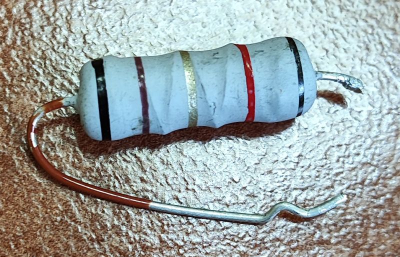

Всех приветствую! Помогите, пожалуйста определить номинал резистора. Стоял в БП компьютера в горячей части, между землей и истоком одного из 2х силовых полевиков. Мультиметр показывает 0,1Ом (возможно погрешность). В онлайн калькуляторе вроде как получается 1,8кОм. Он абсолютно не горелый с виду.

Сообщений: 357
Похоже что ваш мультиметр показывает верно. Номинал 0.1 Ом ±2%

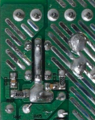

Подскажите, какие номиналы могли стоять в слегка подгорелом блоке питания?
Блок питания ПК в один момент сделал вонючий пшик, несмотря на то что сохранил работоспособность, был извлечён для осмотра.
В процессе осмотра вспухшие конденсаторы были заменены.
Остался лишь вопрос с прогаром на плате.
Выгорела некая RC цепочка которая стоит на спаренных сдвоенных диодах MBR40100 который идут на +12 вольт
Погорельцы:
R1 C1
R2 C2
Образно нарисовал схему как они стояли, фото прикрепить не удалось:
Комментарий к файлу: кусок схемы
Безымянный.png [7.99 KiB]
Номиналы конденсаторов в силу обугленности понять не удалось, резистор R1 похоже что на 22 ома.
Что там могло стоять, какие номиналы?
на плате напиcано 8688f , схемы блока сходу не нашёл.
Комментарий к файлу: выгоревшая часть
image13_2be075b891.jpg [43.03 KiB]
Нашёл в интернете выгоревшую часть, резистор правда 220
конденсаторы осталось угадать

4700пФ, 10нФ а резисторы 10-20 Ом

Конденсаторы еще на 100-250В должны быть.
