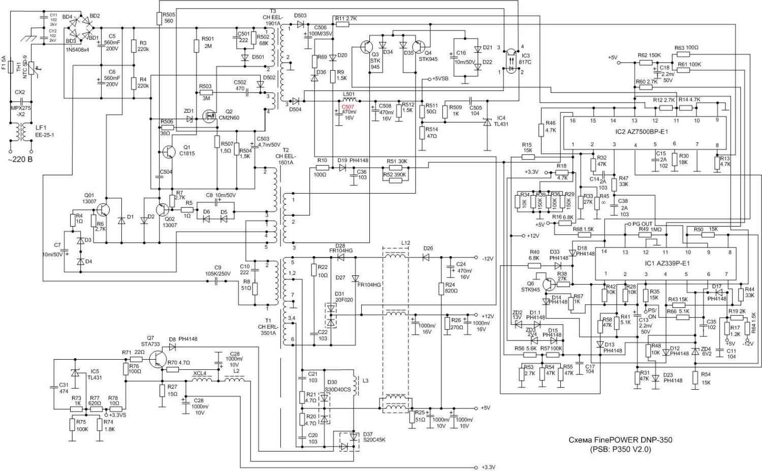

Извиняюсь, что вклиниваюсь в вопрос... :oops: Уважаемые радиокоты, подскажите пожалуйста, можно ли заменить раскачивающие ключи W13009-S на IXTQ22N50P ? БП - китайский дешман на 400 Вт. Просто под рукой нужных ключей нет. На затвор этих полевиков поставить стабилитрон на 3 вольта. Основные параметры из датащитов вроде не хуже, но в силу недостаточного опыта могу чего-то недоглядеть. Примерную наиболее подходящую схему прилагаю:
Добавлено after 1 minute 45 seconds:
Re: А кто тут занимается ремонтом компьютерных БП? Есть вопрос.
На схеме они обозначены как Q01, Q02.

Олегыч1 писал(а):
можно ли заменить
нельзя

Похоже, там путаница какая-то произошла... Обозначения, наименования не совпадают...

Мурк из, нет, просто абсолютно идентичной схемы нет. Максимально похожая только вот эта. В схеме на картинке просто слабее ключи стоят (13007).
Q01, Q02. На рисунке они в горячей части слева по трансформатору Т2
Добавлено after 4 minutes 22 seconds:
Олегыч1 писал(а):
можно ли заменить
нельзя
Я некорректно вопрос задал... Реально ли переделать БП под мои ключи? Что для этого необходимо изменить в схеме?
