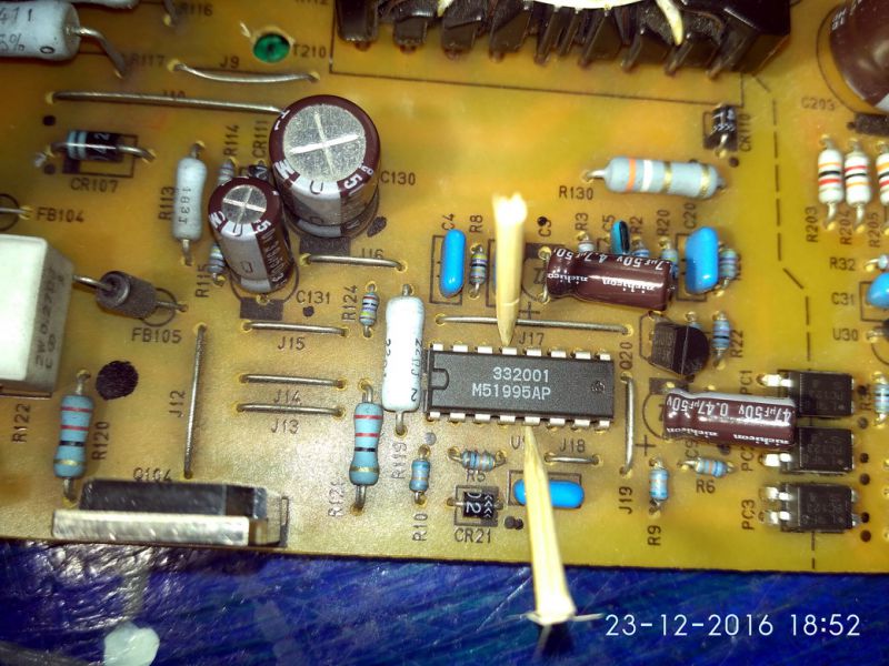

попробовал подать птание на - на 1й и + на 2й выводы схемы управления от 1.25В до 7В блок не стартанул
Спойлеркстати, пока конденсаторы разряжены (силовые) и происходит старт, то на мгновение напряжение присутствует, потом падает до 0 на выходе где должно быть 24В
не успеваю посмотреть сколько, вижу только скачек и падающие милливольты

попробуй замкнуть 5 и13 ноги шимаM51995AP и включить в сеть...........это равносилно открывания верхней оптопары
Добавлено after 3 minutes 11 seconds:
еесли так заработает потом подумаем как оптопару на вкл от мк приспособить

пробовал подгрузить мощными резисторами на 5 Ом и 22 Ом
Замкнул 5 и 13 ножки M51995AP, результата нет

страно что при закороченых ногах не стартует-должно... точно те замыкали

исходя из картинки, замыкал эти ножки
