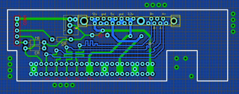

Взял я платы открутил от река и посмотрел внимательно: мама дорогая подумал я. Какие-то сопротивления висят на линиях и данных и питания, часть земель не доходит, 3.3в линии нет вообще и тд и тп.
И тут я совершил роковую ошибку предположив, что дело в криворуких китайцах - которые явно наделали какую-то дичь. И решил перетравить обе платы!
Что-ж тут сложного берём все дороги из SATA компа и перекидываем их в SATA диска в корзине - что может быть проще!! Но теперь уже идеально точно - чтоб и 3.3в и все земли и тд и тп.
В качестве соединителей/размыкателей там используются старинные и проверенные временем CENTRONIC разъемы как у старых принтеров
контактов там аж 50 штук что позволяет продублировать почти всё!
Сказано сделано!
Были потрачены 2 выходных - были нарисованы и вытравлены 2е 2хсторонние платы, сверловка, пайка переходов, перепайка разъёмов - всё вышло почти аккуратно и красиво. Я даже меандры нарисовал для выравнивания длины дорожек. Естественно продублировал всё что можно.
всё: смыкаются-размыкаются, всё здорово! прозвонил всё - все линии идеально звонятся
Сами платы:
Плачевный итог:
Я радовался до поры до времени со старыми дисками - они работают как и работали на китайских платах. Пока я не дошел опять до 2ТБ - а они опять не видятся!! Вот никак! Причем такое ощущение, что пытаются, но что-то не получается, я уже всё ещё раз перезвонил - прям до контактов диска - прям все напряжения на пятаках платы HDD померил, все дорожки данных звенят - никаких замыканий нет!!
Я схожу с ума! Я потратил кучу времени нервов - а оно не заработало .. в чём проблема?
Если здесь есть знатоки SATA линии - может они любезно объяснят в чём может быть косяк? SATA настолько нежные, что удлинение/добавление 3х соединений прям вот так наглухо убило линию? или ещё какие-то нюансы?
ДОП ИНФО:
0) При тестах я выпаял все резисторы/диоды/светодиоды, отключил все кулера, т.е. по сути остались ТОЛЬКО голые дорожки SATA - я просто уже не знал что делать
1) Все тестируемые диски SATA3 - т.е. скорости у всех одинаковые по идее
2) Странность: тошиба 500гб -которая не определялась на оригинальных китайских платах, на моих - вуаля заработала
3) Я купил удлинитель sata - вот такой
Изображение - думал диски тоже будут отваливаться или неопределяться - но нет ! Абсолютно все диски определяются и работают отлично, даже без падений скорости - хотя линия удлинилась на целых 30см

Попробуйте "загугляндексить" такие хитрые выражения : "неоднородности линии" и "волновое сопротивление"
Посмотрите внимательно на проводники краевого разъёма SATA POWER и SATA. Там некоторые дорожки немного длиннее сделаны. Это чтобы при коммутации "на горячую" они первыми присоединялись. Раньше остальных. Чтобы не убить электронику диска. CENTRONICS так не умеет. И для данного применения, следовательно, не подходит.
Я схожу с ума!
критическая самооценка присутствует, следовательно, всё не безнадёжно. 3,3 В не используется на современных дисках. Лучше бы эти пины разъёма отсоединить друг от друга. И никуда не присоединять. Оставить "болтаться" в воздухе по одному. Выравнивание длины дорожек - напрасный совершенно труд, скорее Вы хуже сделали. Дорожки "A+" и "A-" нужно было максимально близко друг к другу проложить, параллельно на столько, на сколько это возможно. И с "B+" и "B-" так же поступить. Это же дифференциальные пары. Но скорее всего, дело не в этом. А в старых, окислившихся контактах "проверенных временем" CENTRONICS-ов.

.. Там некоторые дорожки немного длиннее сделаны. Это чтобы при коммутации "на горячую" они первыми присоединялись. Раньше остальных. Чтобы не убить электронику диска ..
И это тоже верно.
