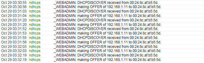

Автор:  E1v1g1 [ Сб май 07, 2016 18:12:33 ]
Заголовок сообщения:  Re: Keenetic Giga не работает LAN
Уважаемый korob, спасибо за интерес к моей проблеме.
Получается роутер "слышит" клиентов, но не может "ответить" им.
При подключении с настройкой на компе "Использовать DHCP" адаптеру присваивается левый IP, не из диапазона DHCP роутера.
При принудительном присваивании IP вида 192.168.1.ХХ - что соответствует диапазону DHCP роутера - нет пинга на сам роутер, т.е. 192.168.1.1.
В веб-интерфейсе в списке подключений самого роутера, данный IP появляется, но нет коннекта и не пишет сетевое имя компа, как на исправном роутере.
Также подключенные к роутеру 2 компа не видят друг друга. Ни с автоматическим ни с принудительным IP.
Из этого, я сделал вывод, что "физика не поднимается".
Я понимаю, вашу иронию по поводу перепайки проца ).
Я начал с разных вариантов настроек, перепробовал все ОФФ версии прошивок. V1, V2, V3. Без изменений.
В гугле инфы по ремонту зукселей мало, много постов с похожими симптомами, но без результатов лечения. Нашел три источника, что после замены гигабитного чипа atheros заработало. Поэтому и пошел по этому пути.
Схемы на устройство нет, перерыл весь ру- и нерунет. Есть даташиты на проц, память, на atheros нету, даже у китайцев, им торгующих спрашивал.
Но я просто по схеме даже не знаю, куда смотреть. Все источники напряжения проверил, на памяти есть 3.3 В, у проца есть импульсный источник 1.5 В, все в норме. К контактам не подлезть, плата многослойная, отследить дорожки невозможно. Все пассивные эл-ты проверил, кварцы вроде генерят, у меня осцилл хоть и игрушечный, но синус показал.
На коммутатор у меня даташита нет, и на какой ноге из 176 должно быть питание - не знаю.
Я сейчас ковыряю форумы по поводу софтовых проблем. Но ответа, пока не нашел.
В логах смотрю - не заводится DHCP. Он отправляет адрес клиенту - а ответа не получает.
Снимок1.PNG [29.78 KiB]

Автор:  korob [ Сб май 07, 2016 18:35:41 ]
Ага, МАС клиента видит, значит физика всё таки поднимается. Значит, после замены коммутатора остаётся замена процессора. :) Не шучу, так как подобное поведение говорит о полумёртвом RGMII порте, посредством которого процессор обменивается данными и конфигурирует коммутатор. Получается что либо коммутатор не может принимать данные и команды от процессора (неисправна приёмная часть коммутатора), либо процессор не может предать коммутатору (неисправна передающая часть процессора). Коммутатор заменён - остался процессор. Возможно отвалились шары, и будет достаточно прогрева/реболла. :roll: Не поможет прогрев/реболл процессора, значит менять. :cry:
