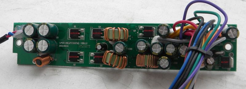

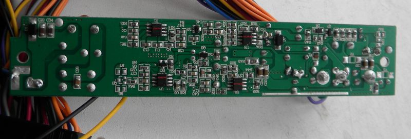

Собрал мини компик в этом корпусе, при подключении к сети начинает мелькать лампочка HDD и вентилятор дергается. Кто подскажет какая деталь вышла из стоя в питании?(Корпус новый,скорее всего брак. Обменять не имею возможности)

может ему просто мощности нехватает?

Всего 3 компа и 1 из них так ерундит. Методом замены только с этой платой железо не стартует

Прозванивать надо, может и кз где на выходе

При КЗ это произойдёт строго один раз, после чего блок питания должен заглохнуть полностью. А периодическое дёргание - это чаще выбитые высоковольтные ключи в БП, особенно если в дежурке навороченные чипы стоят.
